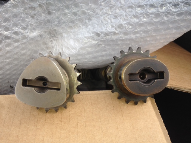

fahre einen 2.0FSI Touran will eine Nockenwelle vom 2.0T-FSI einbauen geht das?
soweit ich es gesehen habe passt alles zusammen bis auf dei Nocke von der Benzinpumpe FSI hat 2 Hub und der T-FSI hat 3Hub.

Keine Ahnung ob das passt. Aber mit den Steuerzeiten eines Turbomotors wird sich das Ding mit ziemlicher Sichheit sehr viel schlechter fahren. Einlasszeiten sind ja dann total nach hinten verschoben.

das ist der einzige unterschied
»Dave-Keskin« hat folgendes Bild angehängt:

Die Nockenwellen vom FSI sind stark verrostet (keiner kann sich das erklären)
die vom T-FSI hab ich ganz günstig bekommen.
