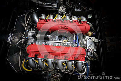

Rot

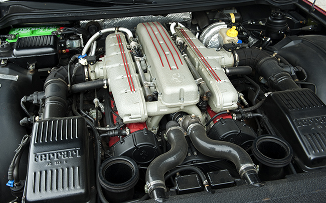

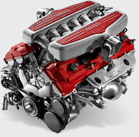

Also ich habe gegoogelt und mir zig Ferrari Motoren angeschaut. Gold passt da höchstens bei Magnesium Felgen...
Ich lackiere den Luftsammler in ganz Rot und poliere nur die oberen Flächen und das Cavallo. Die Saugrohre werden wieder Grau.
Dann habe ich das was ich wollte. Bei meinem Maranello mache ich das auch so. Den Luftsammler in rot und die roten Linien blank polieren!

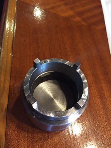

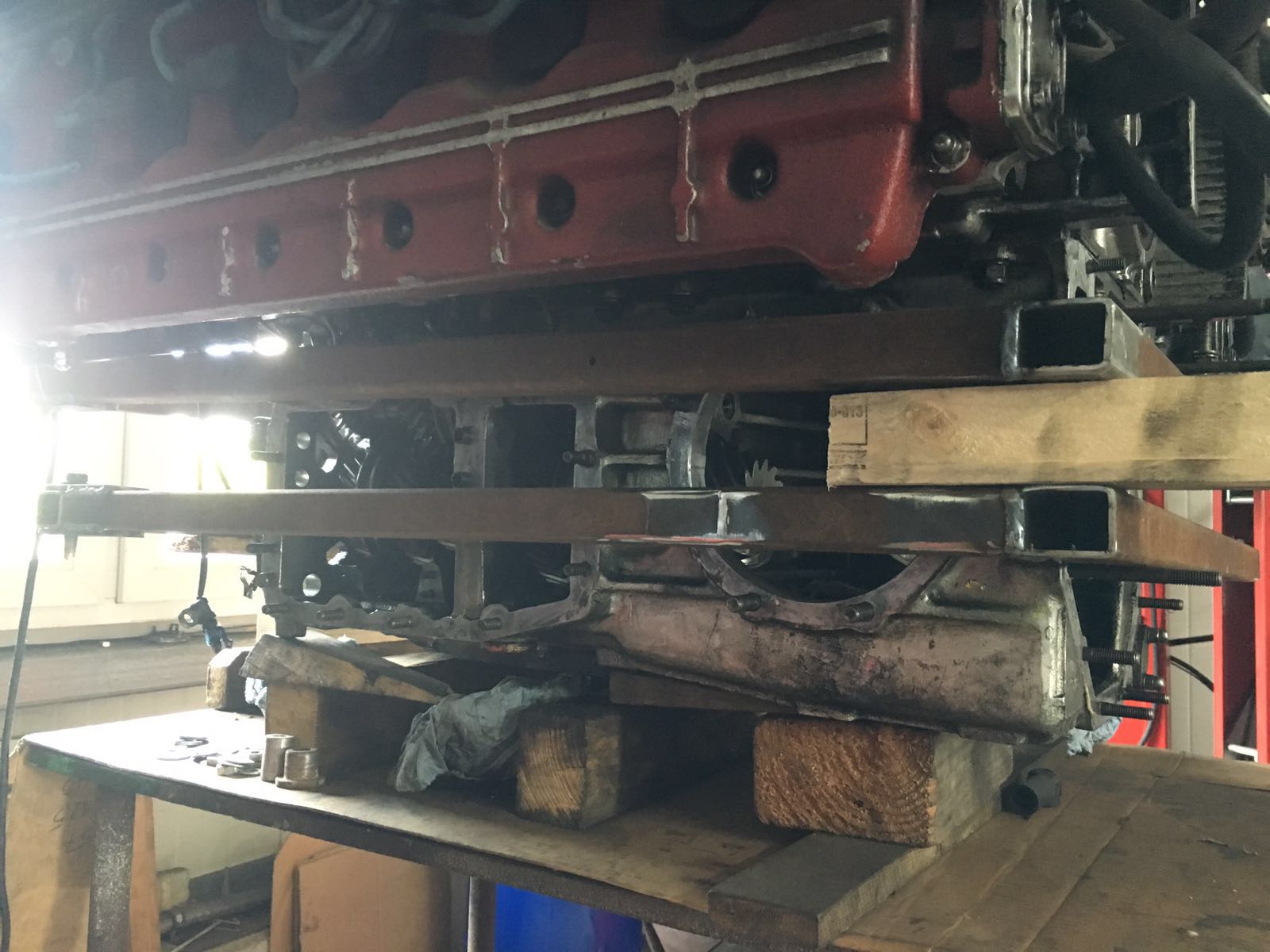

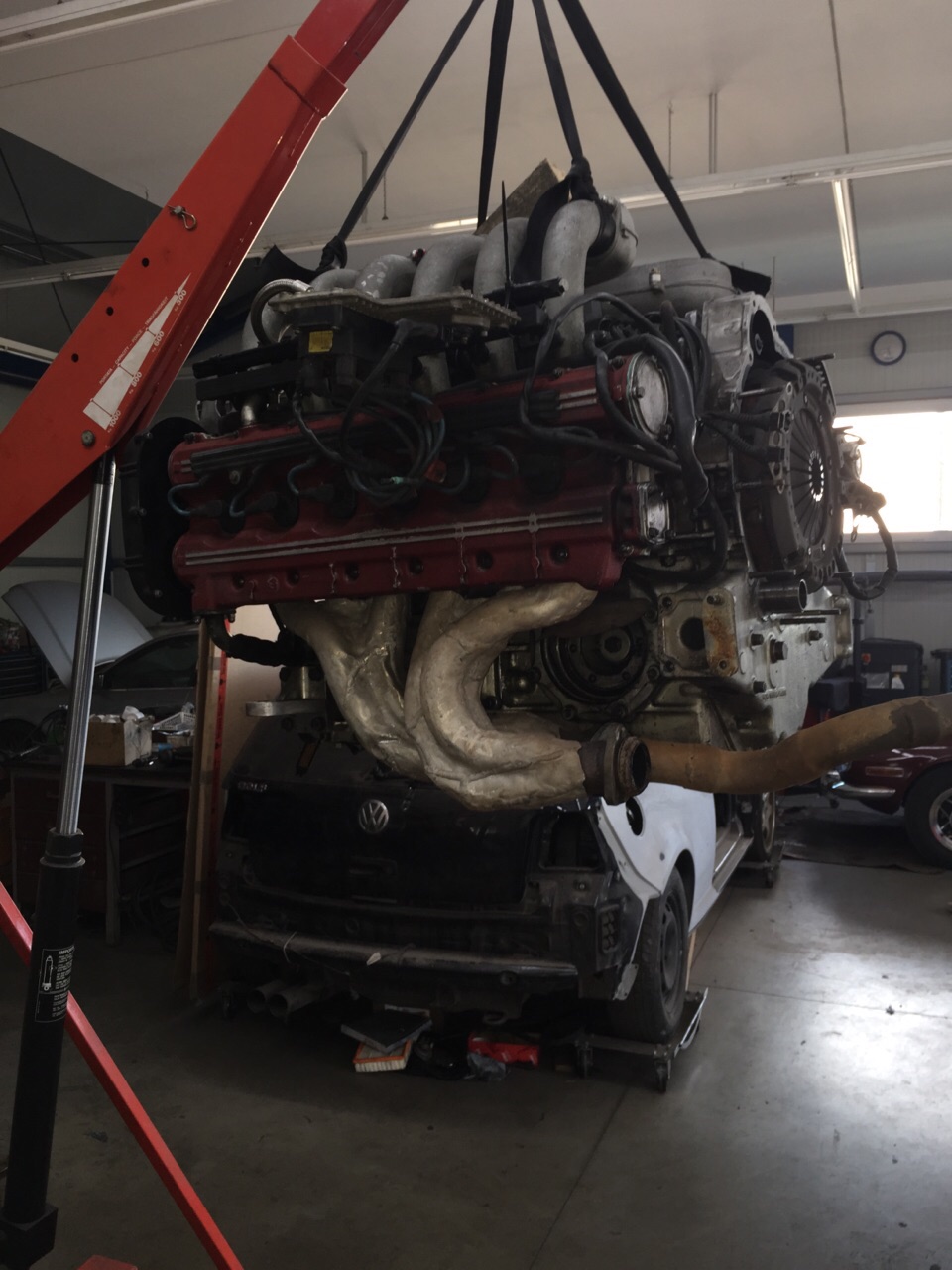

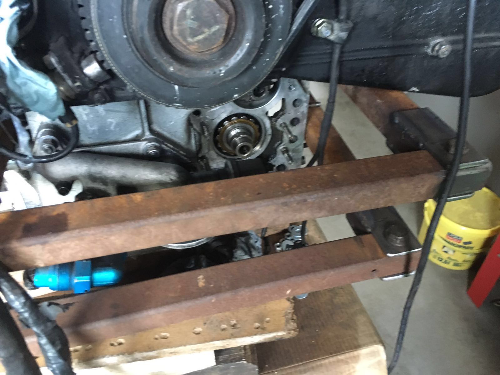

Die letzten Monate sind wir am Getriebe gesessen, weil die Getriebewelle nicht heraus wollte. Dann haben wir einen Stahlrahmen um den Motor gebaut, daß wir eine Presse einsetzen konnten. Siehe da es hat geklappt. Nun geht es endlich weiter! Auch andere Werkzeuge zum Getriebe zerlegen wurden selber angefertigt.

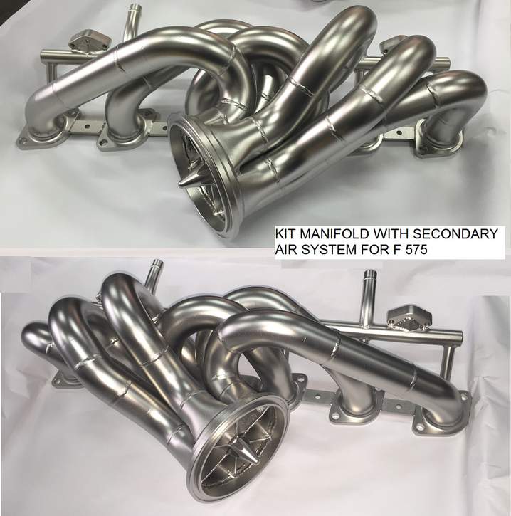

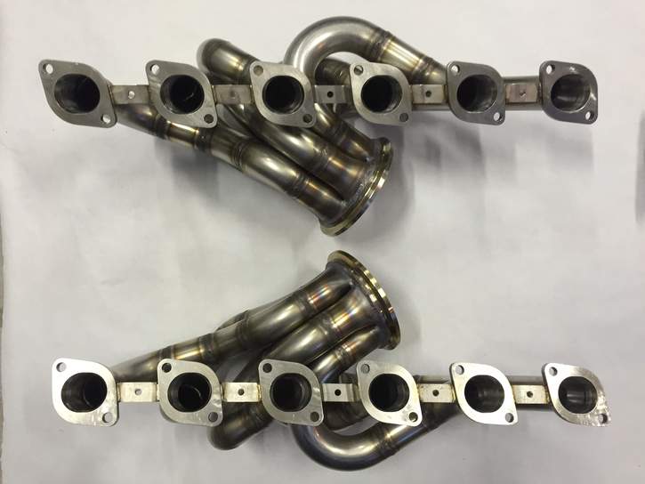

Ich würde gerne für meinem Ferrari Maranello 550 mit V12 Motor einen Fächerkrümmer bauen lassen. Es gibt so einen in Italien, ich würde den aber gerne hier bauen lassen. Auch der Kat wird geändert. Der Auspuff ist der Auspuffanlage der Ferrari F12 nachgebaut. Der Klang ändert sich in der Hinsicht , daß er bei Gaswegnahme nachbatscht. Unbeschreiblich schön hört sich das an. Wie ein Rennwagen. Wie funktioniert das?
Meine Auspuffanlage hat schon ein X-Rohr mit Capristo Endtöpfen mit Klappensteuerung. Ich weiß aber nicht ob die für die Zukunft taugen, Betreff Durchsatz.... Weiß mir jemand in Deutschland der so etwas nachbauen könnte zu bezahlbaren Preisen?
Auch mal ein Bild meines 512TR Krümmers. Ließe sich da auch noch etwas verbessern am Krümmer? Meint Ihr man kann bei einem so alten (Konstruktion UR-Motor von 1973 https://en.wikipedia.org/wiki/Ferrari_flat-12_engine )Motor auch das Nachbatschen hin bekommen?
Danke Tim

Schön das es weitergeht :thumbup: Bei Capristo die AGA bauen lassen, wäre dir zu teuer :?: Kannst ja mal bei ein paar AGA Herstellern anfragen... BK Performance, Bull-X, DTH, edel01, F-Town, HMS, S-Motors, Stüber usw... Den Krümmer könnte man vielleicht noch, auf einem Flow Bench optimieren.

Der Krümmer kommt nicht von Capristo..... sondern: http://www.fiammenghiengineering.it/
43
Dienstag, 26. Juli 2016, 13:42
Frag mal bei DK turbotecnic an, der baut dir bestimmt so nen krümmer ;)
