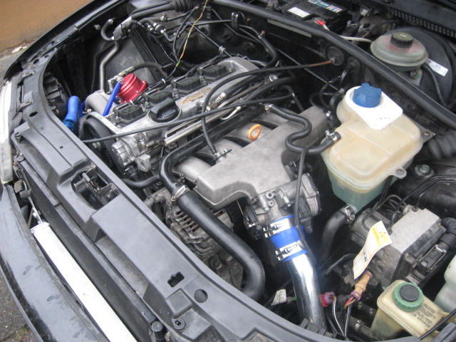

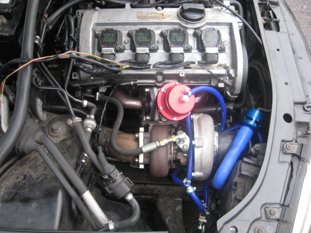

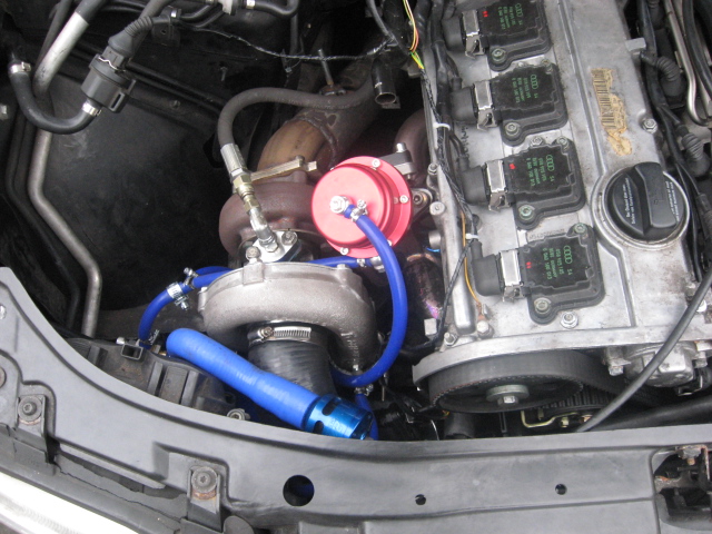

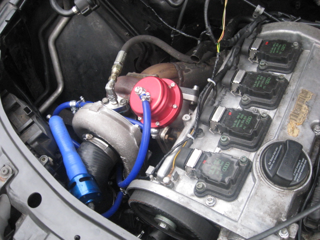

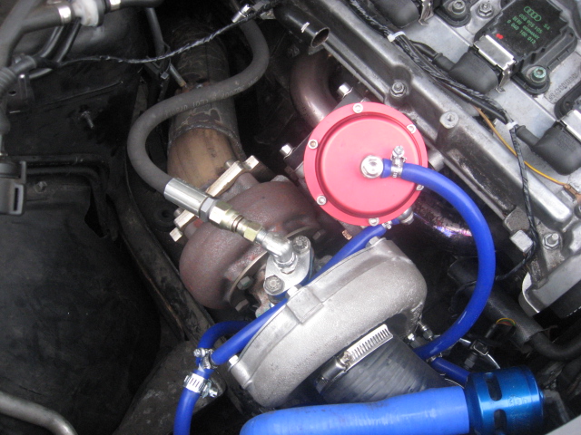

Dienstag, 14. Februar 2012, 15:48
bilder sind da :thumbsup:
»draza« hat folgende Bilder angehängt:
Dienstag, 14. Februar 2012, 18:29
Oha, an der Downpipe hat sich aber nen Herrgottschweißer dran ausgelassen... :D
Warum fehlt den die Zahnriemenabdeckung?

Wo ist den dein LMM hin?

Für meinen Geschmack ist das ganze etwas zu unordentlich gebaut,
trotzdem sehr gespannt was rauskommt, am besten mit Video :)

natürlich kommt die zahnriemenabdeckung noch drauf ist noch nicht fertig
und das mit der schweißnaht ist halt so ne sache :D ist halt ein schutzgas schweißgerät und hat nichts gekostet ;)
Dienstag, 14. Februar 2012, 18:55
leider sieht man den LLM auf dem bildern nicht der geht nach unten richtung klimakomp.
hat vom platz gerade noch so geklappt
und tut mir leid wenn das auf den bildern noch so unordentlich aussieht ist halt noch nicht 100% fertig
kommt aber noch :thumbsup:
Dienstag, 14. Februar 2012, 19:03
Ja mit Schutzgas sieht sowas immer etwas naja aus, vor allem wenn man den Drahtvorschub dann noch zu schnell eingestellt hat. Ohne WIG würds für mich nicht in Frage kommen. Aber das optische ist ja nicht immer jedem so wichtig. Für meinen Geschmack siehts im Moment auch noch sehr auf die schnelle reingeknallt aus. Ich denke mal um die Downpipe kommt sicher noch Thermotape drum oder...dann sieht man das ja glücklicherweise nicht mehr.
Dienstag, 14. Februar 2012, 19:13
so sieht es aus ein thermoband kommt noch drum
und nicht jeder hat ein WIG schweißgerät zuhause
Dienstag, 14. Februar 2012, 19:32
Jo, deshalb hab ich solche Sachen auch mal angeschafft bevor ich solche Umabuten angefangen habe. Mir ist es wichtiger solche Umbauten nahezu perfekt ausführen zu können, auch wenn es dann halt länger dauert bevor ich mal sowas machen konnte.
Gibt ja sonst auch die Möglichkeit die Sache nur mit Mig-Mag zusammenzuheften und dann zum professionellen Durchschweißen eben wegzubringen.
Ich könnte mit solchen Schweißnähten nicht leben, auch wenn man sie vielleicht nicht sieht, ich wüsste das sie da sind und wäre immer unzufrieden.
Aber wie gesagt, da gehen die Meinungen sicher auseinander. Sind ja glücklicherweise nicht alle Menschen gleich. :D

Ich würde schauen, dass ich so schnell wie möglich Hitzeschutz um die Leitungen mache, die nah am Krümmer und am Lader / Hosenrohr entlanglaufen. Sonst fackelt es auch mal schön vorne drin, wenn du auf der Bahn bist
