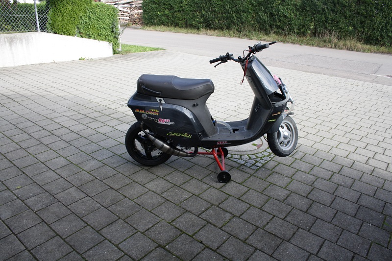

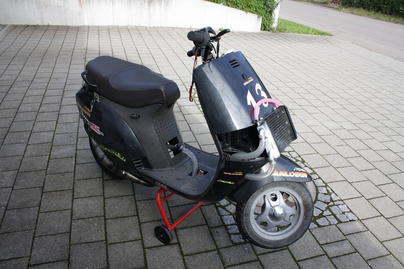

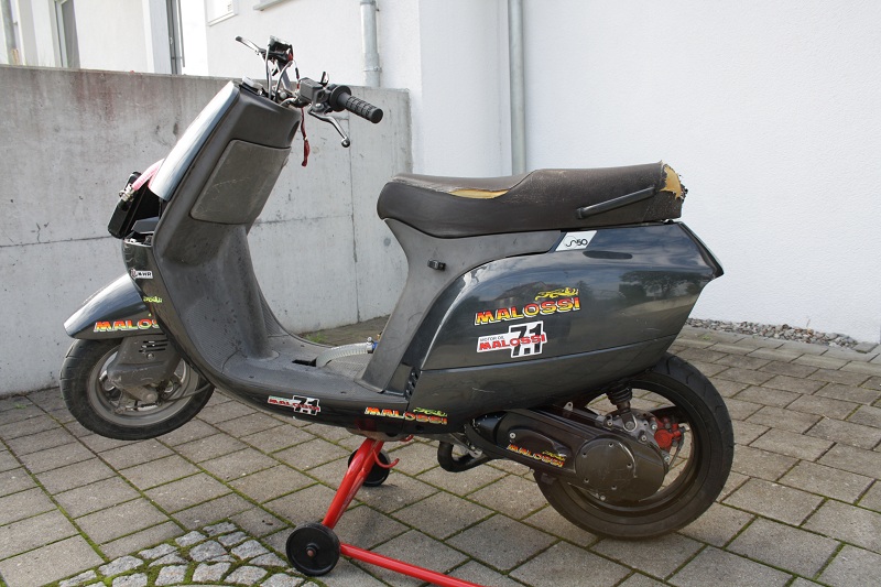

So, ich stell jetzt mal meinen Roller vor
Zuerst die Technischen Daten + Veränderungen:
Basis: Peugeot Jet Force C-Tech Darkside Bj.08
Veränderungen:
Zylinder: MHR Racing 70ccm *ported by TurboTuning*
Kurbelwelle: Motoforce Evolution
Zündung: Italkit Racing
Auspuff: Roost RS5 (Sprinttype)
Membranblock: Hebo Modell 2008
Ansaugsystem: Stage 6 R/T Ansaugspacer + Ansaugstutzen
Vergaser: Koso PWK Racing 28mm
Luftfilter: Stage 6 Double Layer
Variomatik: Malossi Multivar
Riemenscheibe: Stage 6 CNC Racingdrive
Keilriemen: Malossi X-Special Belt
Wandlerhälfte: Malossi Torquedrive
Kupplung: Malossi Deltaclutch
Kupplungsglocke: Malossi Wingbell
Getriebe: Malossi Primär 13/35
Gasgriff: Tommaselli Kurzhubgasgriff
Killswitch: Leonelli
Tank: 1,5l Buzzetti Karttank
Temperaturfühler: Koso Temperaturfühleradapter
Temperaturanzeige: Stage 6 R/T Temperaturanzeige
Wasserpumpe: Motoforce Racing
Hinterradreifen: Heidenau K72
Einstellungsdaten:
Vergaserhauptdüse: 150 (ist noch zu mager)
Vergasernebendüse: 32
Zündkerze: B10EVX (Platin Langgewinde)
Zündzeitpunkt: 18° vor OT
Quetschkante: 0,5mm
Membrane: 0,3mm Carbon
Variomatikgewichte: 5gr (bin mir nicht ganz sicher, habs nur mal reingesteckt)
Kupplungsgewichte: außen
Kupplungsfedern: Malossi Schwarz (Einkuppeldrehzahl ca. 9.000upm)
Luftdruck: vorne 2,5 bar hinten 1,8bar (muss aber noch unter 1bar für mehr Grip)
Bilder von der Maschine stell ich mal nur als Links rein, da sonst alles zu lange laden würde ^^
