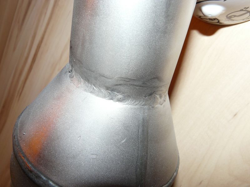

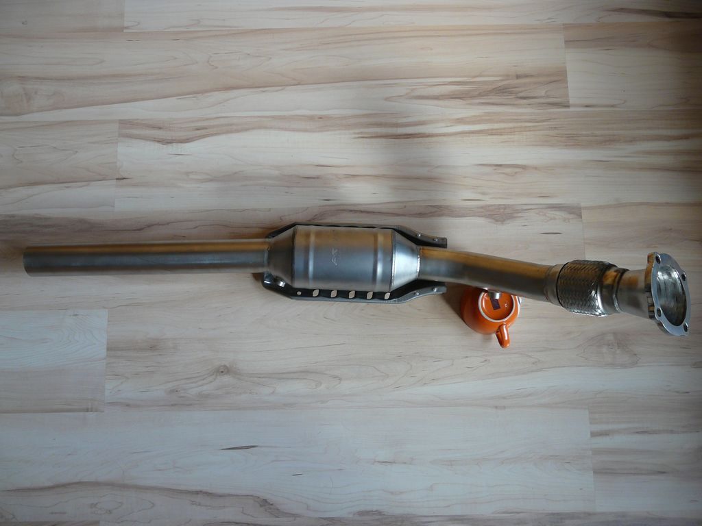

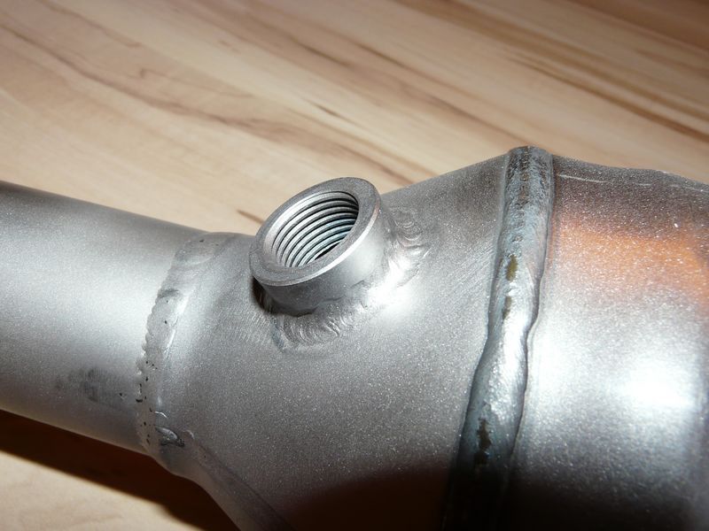

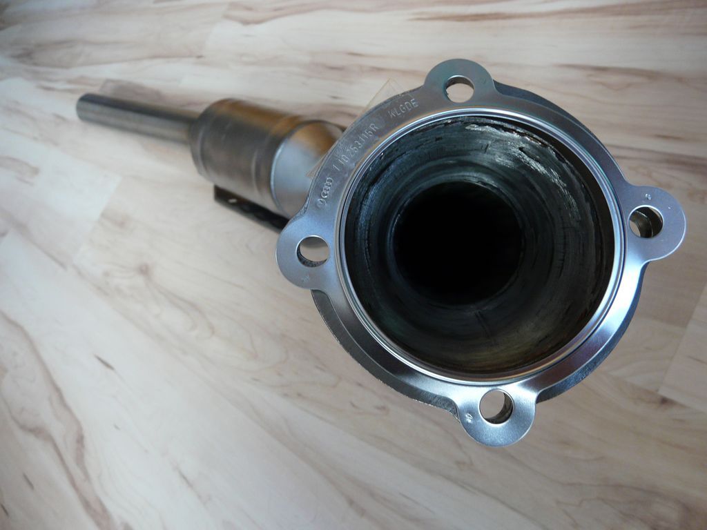

Was haltet ihr von der Downpipe auf den beigefügten Bildern? Macht auf mich erstmal einen guten Eindruck. Über das verwendete Material ist mir allerdings noch nichts bekannt. Hab ich im GTI-Forum (silentboy89) gefunden. Ist der User vielleicht hier auch unterwegs?

Da ist er, aber seit fast 3 Jahren inaktiv :D
http://www.motortuning-forum.de/user/342-silentboy89/
danke Basti...mit der Suchfunktion stehe ich hier irgendwie auf Kriegsfuß. Da muss ich wohl noch über :D

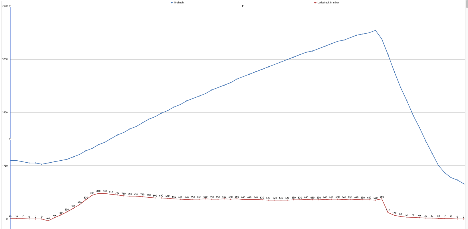

Ich habe den sonnigen Tag heute gleich mal genutzt, um mit meiner Bestandsaufnahme zu beginnen. Hier mal der Ladedruckverlauf beim Durchbeschleunigen im 3. Gang aus´m Drehzahlkeller:
Was sagt ihr dazu? Sieht doch so aus, als wäre der 17 Jahre alte Turbo mit 198000 Km noch ganz brauchbar, oder?
