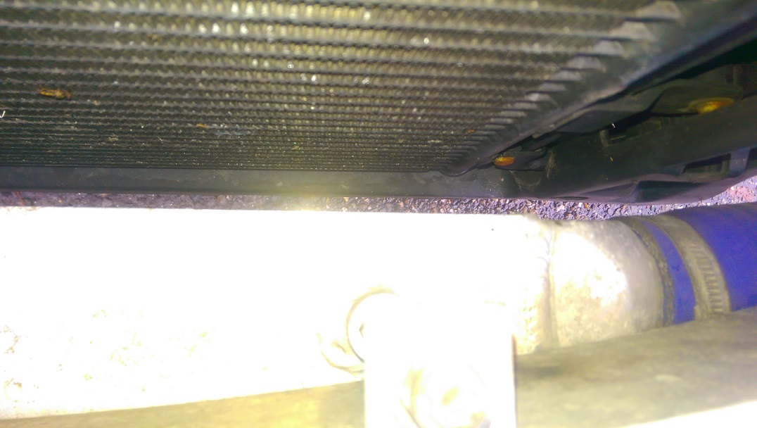

nicht nötig das habe ich grad getan und leider suche ich ihn da vergeblich :( oder suche ich am falschen ort (siehe bild)
dabei hätte die erklärung dass die temperatur bei der fahrt schwankt durch den front LLK doch so gut gepasst

Mittwoch, 7. Januar 2015, 13:40
Verfolg doch das Kabel. Das kommt ja mit aus dem Kabelbaum für die Hupe. Zumindest beim TT.

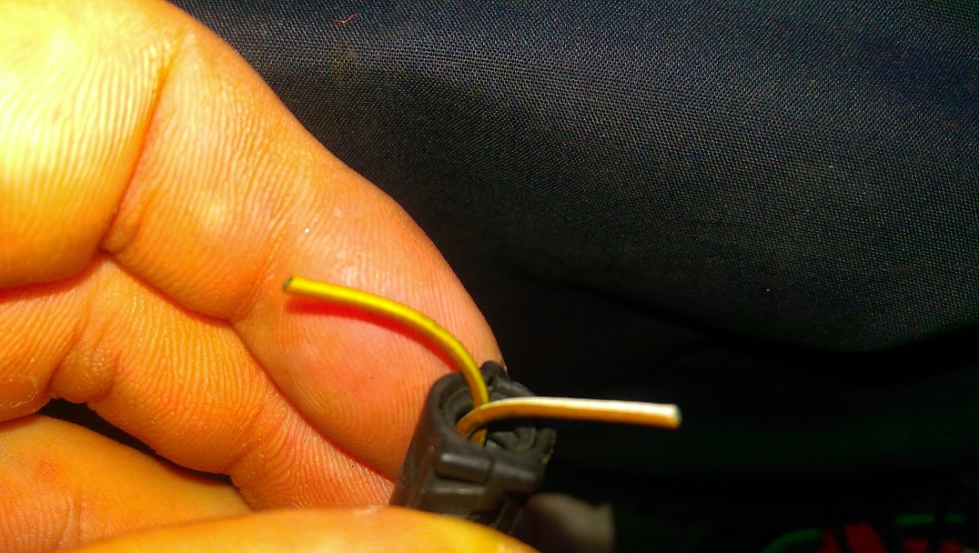

»rccardany« hat folgendes Bild angehängt:
Mittwoch, 7. Januar 2015, 15:55
:D :D Na dann hast du ja deine Lösung.
Beim TT hat der G17 (So heisst der Sensor) braun/gelb und braun.
Dann werden das wohl die beiden Kabel sein.
