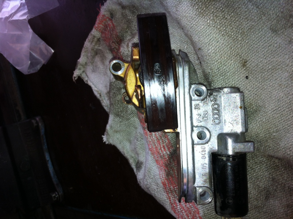

So hab gerade eine neue Kette geholt
»Viktor86« hat folgende Bilder angehängt:

ich hatte mal bei einem Kundenfahrzeug einen durchgeschliffenen Ventildeckel von der Kette. Der Kettenspanner war hin und hat die Kette durch den Deckel gedrückt. Sonst keinerlei Probleme mit der Kette.
Ein paar klappernde beim 16V hatte ich früher auch. Aber das kann man nicht miteinander vergleichen.
edit: scheint sich ja wirkl gelängt zu haben deine Kette :huh:

Nur ich verstehe nicht warum sich so einen kurze Kette so dehnen kann ?(
und die Schienen noch recht gut aussehen
so wie ich das kenne schleifen sich die Schienen nach einer gewissen Laufleistung ein und dann rasselt die Kette
Naja ich baue ma alles zusammen und guck ob das rasseln immer noch da ist
Sonntag, 3. März 2013, 18:53
So viel find ich das jetzt bei der Kette auch nicht. Das sollte der Spanner normal locker ausgleichen. Vielleicht eher Spanner hin...
