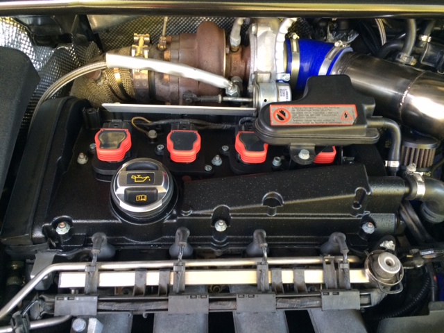

Montag, 22. Mai 2017, 21:10
So sieht das aus...
Montag, 22. Mai 2017, 21:12
Mit den Plaste Adaptern von Audi und dem BAM Deckel.
Dienstag, 23. Mai 2017, 14:58
So sieht das aus...
Sehr schöne Arbeit :thumbup:
