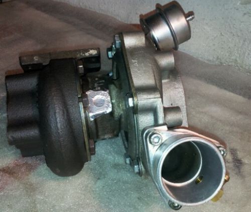

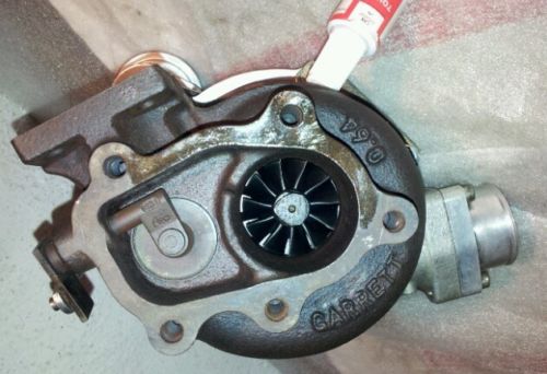

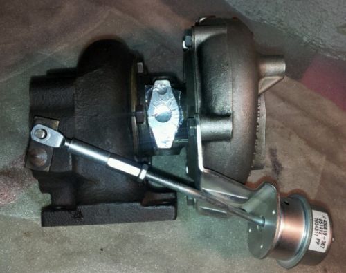

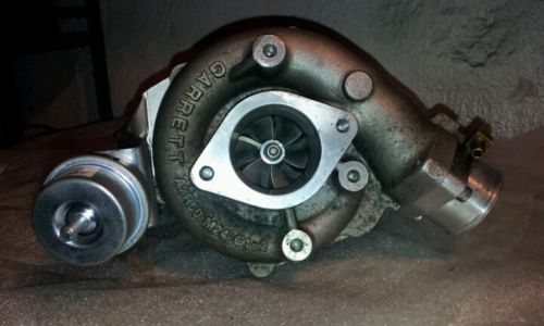

Als erstes brauch ich kurz Hilfe beim Lader. Ich hab ein günstiges Angebot inkl. grünen Bosch Düsen bekommen... Es soll ein GT28RS sein. Könnt ihr das bestätigen?
Der Lader auf dem Bild ist ein GT28 aber ohne RS.
Sonntag, 17. November 2013, 12:47
Kannst du mir auch sagen was für einer genau?
Brauchst du evtl noch etwas dazu?
Gerade mal gegoogelt... Ist ein GT28R...denke ich :)
Ist der brauchbar?
Sonntag, 17. November 2013, 12:52
Wenn das ein originaler Garrett Lader ist dann ist dort auch eine Plakette drauf mit der Nummer...
Sonntag, 17. November 2013, 12:53
GT28R soll nicht so der Bringer sein !
Damals haben mir viele davon abgeraten! Angeblich schlechtes Ansprechverhalten und wenig Leistung
Sonntag, 17. November 2013, 12:58
Ist ein gebrauchtes Teil. Also leider keine Plakette drauf.
Soll aber ursprünglich von HG Motorsport sein das Teil...
Bekomm ich die genaue Bezeichnung raus wenn ich diverse Sachen nachmesse?
