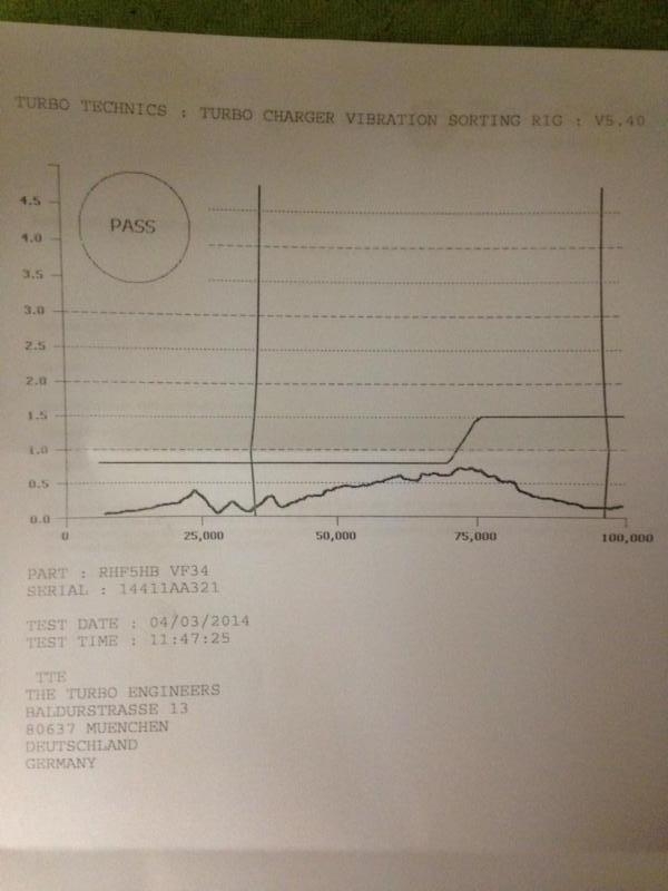

Gestern ist der Lader wieder gekommen, das alte Rad ist gerade mal 2 g leichter aber dafür ragt es weiter in den Ansaug hinein. Werd das Wuchtprotokoll mal hochladen.

Donnerstag, 6. März 2014, 19:35
»danny lu« hat folgendes Bild angehängt:
Signatur von »danny lu« TTQC, DTH chipped 334 ps , Forge RS, k57 i kit, Sachs EMS, Sachs Sintermetall, 3" Downpipe, Frontladeluftkühler von Basti, Ölkühler, Aluansaug, H&R Federn, IHI VF34, Scat Pleul, Mahle Kolben, 18" Binno B3, R32 Bremse, Schaltwegverkürzung, MTM- Nocken, EDEL01 ab Kat
