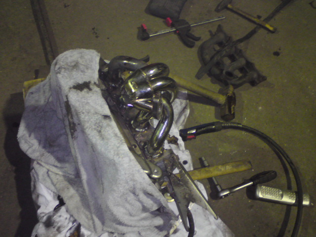

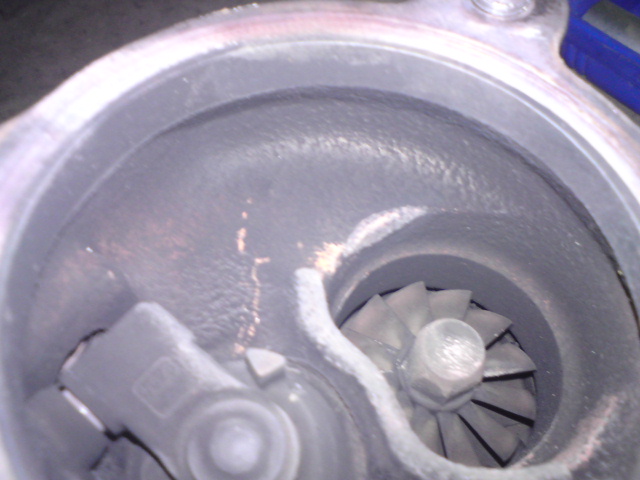

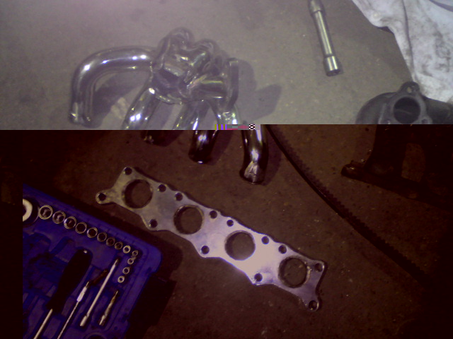

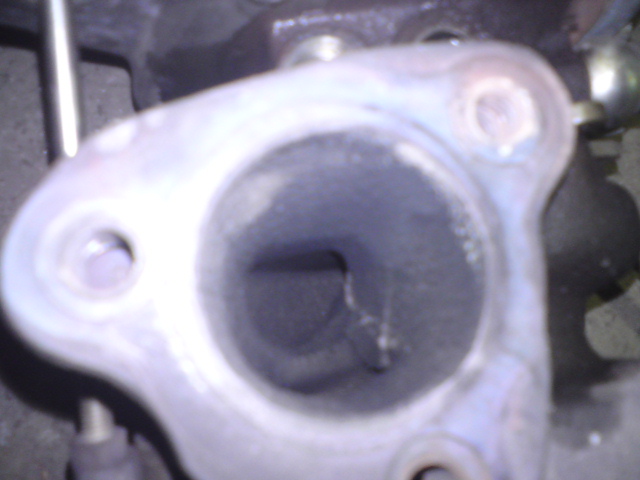

hab am we mal ein paar bilder gemacht. viel spaß damit

he, schaut doch ganz orfentlich aus..Hoffe, dass der Krümmer hält und nicht reißt..
Viel Erfolg beim Umbau :)

ich hoffe auch das er hält 8| . muss ihn noch ein wenig bearbeiten, der sammler passt noch nicht genau mit dem flanschloch zusammen. nicht das es am ende zu ungewollten verwirbelungen kommt...
