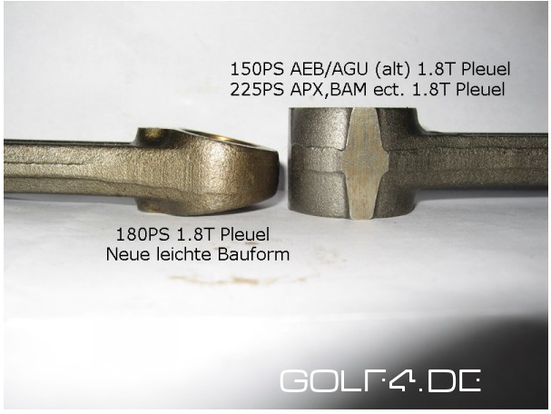

Die Leistung ist für die Pleuel nicht unbedingt ausschlaggebend sondern das Drehmoment. Wenn du darauf achten musst, dass du unter 400NM bleibst fährst du einen kastrierten Umbau. Meiner Meinung also völliger Quatsch. Selbst Serien Ko4 haben schon BAM Pleuel gekillt (20mm Kolbenbolzen und Pleuel dicker). Diesel Bild sagt eigentlich
alles .
ICH würde nicht drauf vertrauen...

Mein Ajq hat noch die ''Dicken'' Pleuel vom BAM Verbaut ;)
