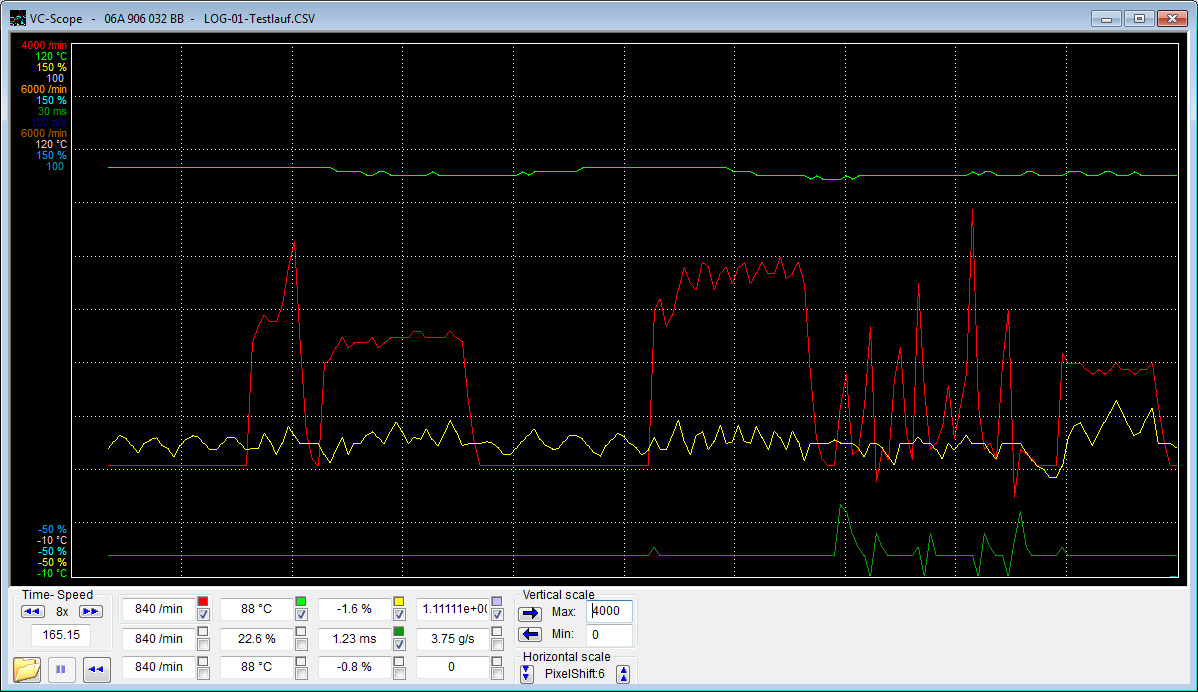

Was bis 7.000 U/min geht, hab' ich noch nicht getestet. Werde heute oder morgen mal eine Messfahrt machen, werden wir dann ja sehen. Was die Lambda macht, Mess ich dann gleich mit. Einspritzzeit ist ja hierbei eher uninteressant, oder?

Allerdings viel mir auf, dass die Dichtung nicht gebrochen ist. Sie sieht eigentlich aus wie neu, hat keine Risse o.Ä. - jetzt stelle ich mir allerdings die Frage: Was soll da sonst undicht sein?!
Meint ihr, es würde etwas bringen, wenn ich die Sonde mal oben direkt nach dem Turbo einschraube? Dann würde man ja recht schnell sehen, ob evtl. doch etwas an der Downpipe undicht ist oder so, oder einer der zwei V-Band Schellen undicht ist.
