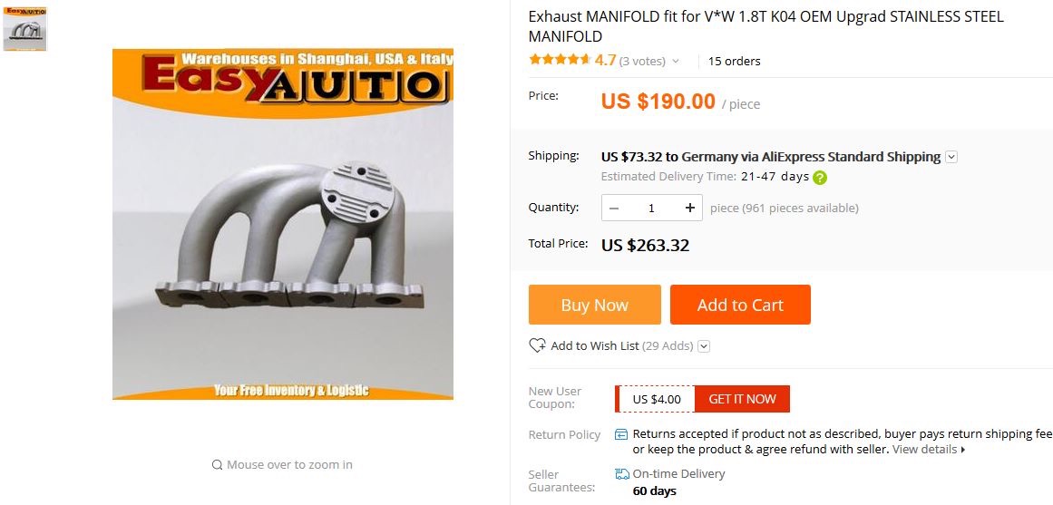

Welchen Krümmer würdest du favorisieren?
Freitag, 28. Dezember 2018, 14:53
Eine der JBS Nachbauteile in Guss.Da gibts ja sonst auch kaum Alternativen.

Freitag, 28. Dezember 2018, 15:05
X-Parts bietet auch einen an, scheint dem sehr gleich zu sein. Oder täusche ich mich?
Klick mich (Ebay-Link)
Was die Abstimmung zwecks Düsen und LMM angeht habe ich Zoran angeschrieben. Der ist leider bis 7.1. noch im Urlaub.
Freitag, 28. Dezember 2018, 16:07
Die kommen alle aus der gleichen Fabrik in Asien. Relativ egal wo man den kauft. Nacharbeiten muss man den Sammler ja sowieso.
