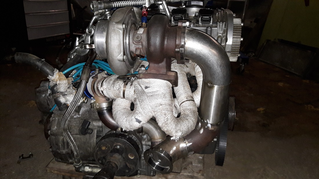

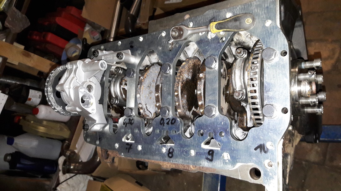

bei dem einen bild sieht man das der vorbesitzer die schrauben vom schwung festgeschweisst hat.....hat das jemand von euch auch schonmal gesehen?
sowas macht man doch eigentlich nicht :thumbdown:
