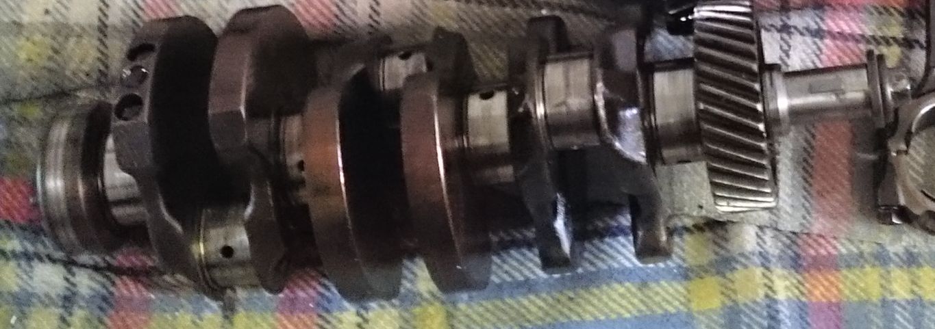

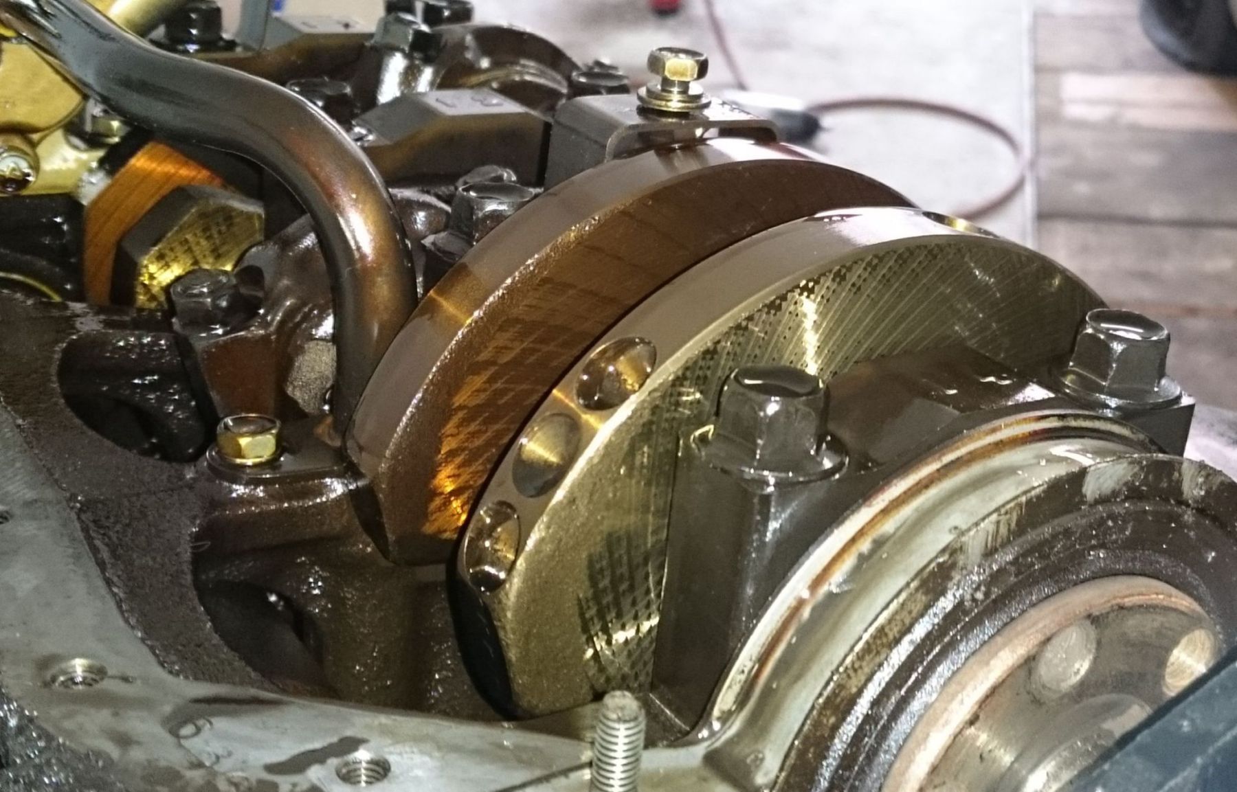

Ist jetzt keine von Audi, aber man sieht den Unterschied recht schön.
So sehen geschmiedete Kurbelwellen aus. ;)
»Peziman« hat folgende Bilder angehängt:
Montag, 11. Januar 2016, 16:43
wenn man weiß wie die beiden Wellen aussehen, erkennt man es gut :thumbsup:
