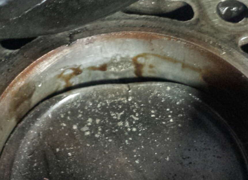

Du hast da etwas verwechselt, ich habe einen 1.8T mit Loch im Kolben/Block und möchte einen 2.0tfsi Block mit 1.8t Kopf verwenden, zwecks Hubraumerweiterung. Die Kopfdichtungen und Kanäle vom 1.8t und 2.0tfsi Block sind augenscheinlich gleich (übereinander gelegt). Bei den normalen 2.0l umbauten nimmt man ja auch die 2.0Tfsi Kurbelwelle in Verbindung mit anderen Kolben und bohrt den 1.8er Block auf.
