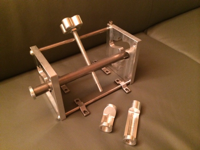

Ich verwende das hier...
Aber das idt auch extra angefertigt für 1.8T Köpfe. :D
