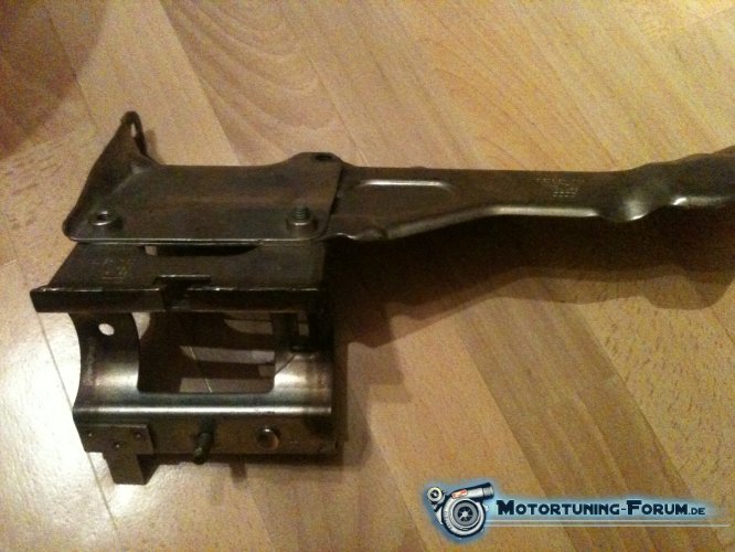

Ich suche den Halter für die Nummer 27 ... der muss ja irgendwo festgemacht werden. Leider finde ich da nichts :( Wird das Druckrohr direkt am Motorblock gemacht?
Und die Nummer 30 wo wird die genau befestigt?

Zu Nummer 30, das wird an einem halter geschraubt der am Zylinderkopf von hinten montiert ist.
Nummer 27 liegt nur lose auf dem Halter vor der Lima, und zieht sich beim befestigen der M8 fest

Dat heißt also ich brauche diesen Waagerechten Halter der dann am VD festgemacht wird?
Muss ich direkt mal schauen, ob ich son Bolzen habe über der Lima :(

komisch, dass du da keine Teilenummer hast !
Den hinteren Halter kannste von mir haben, wenn du ihn brauchst !

Hast du den da? Könntest mir da vllt nen Bild machen?
Samstag, 15. Januar 2011, 15:56
den hinteren Halter hab ich grad geholt ! mach ich dann oder morgen mal ein Bild!

So hier die Halterung für hinten !
Die Halterung vorne hab ich leider noch kein Bild gemacht
Was brachst du noch alles ? hab noch ein Paar Teile übrig ! Ich glaub sogar Krümmerschutz usw

Perfekt, genau das was ich suche :)
Brauch den Krümmerschutz noch :)
Was haste den noch allet? Mach einfach nen Bildchen :)
Theoretisch den Halter fürs Druckrohr vorn über der LiMa.
