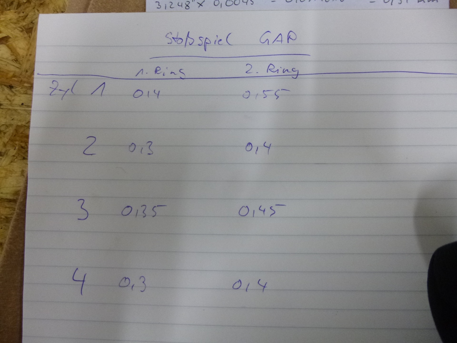

habe eine Frage zu den Kolbenringen bei Wiseco Kolben, und zwar zum Stoßspiel. Gemessen hab ich beim 1. Ring zwischen 0,3 und 0,4mm.
Beim 2. Ring zwischen 0,4 und 0,55mm.

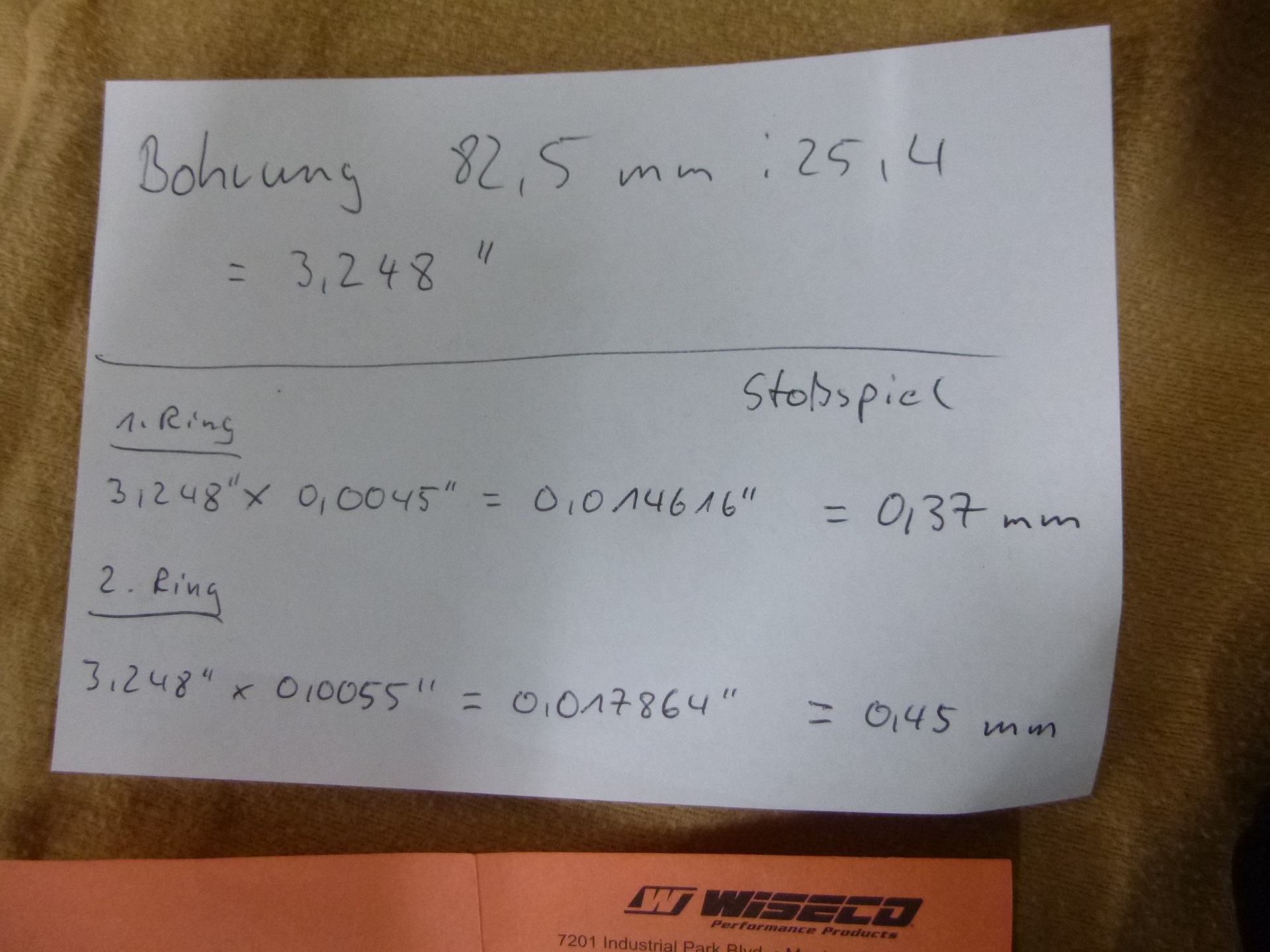

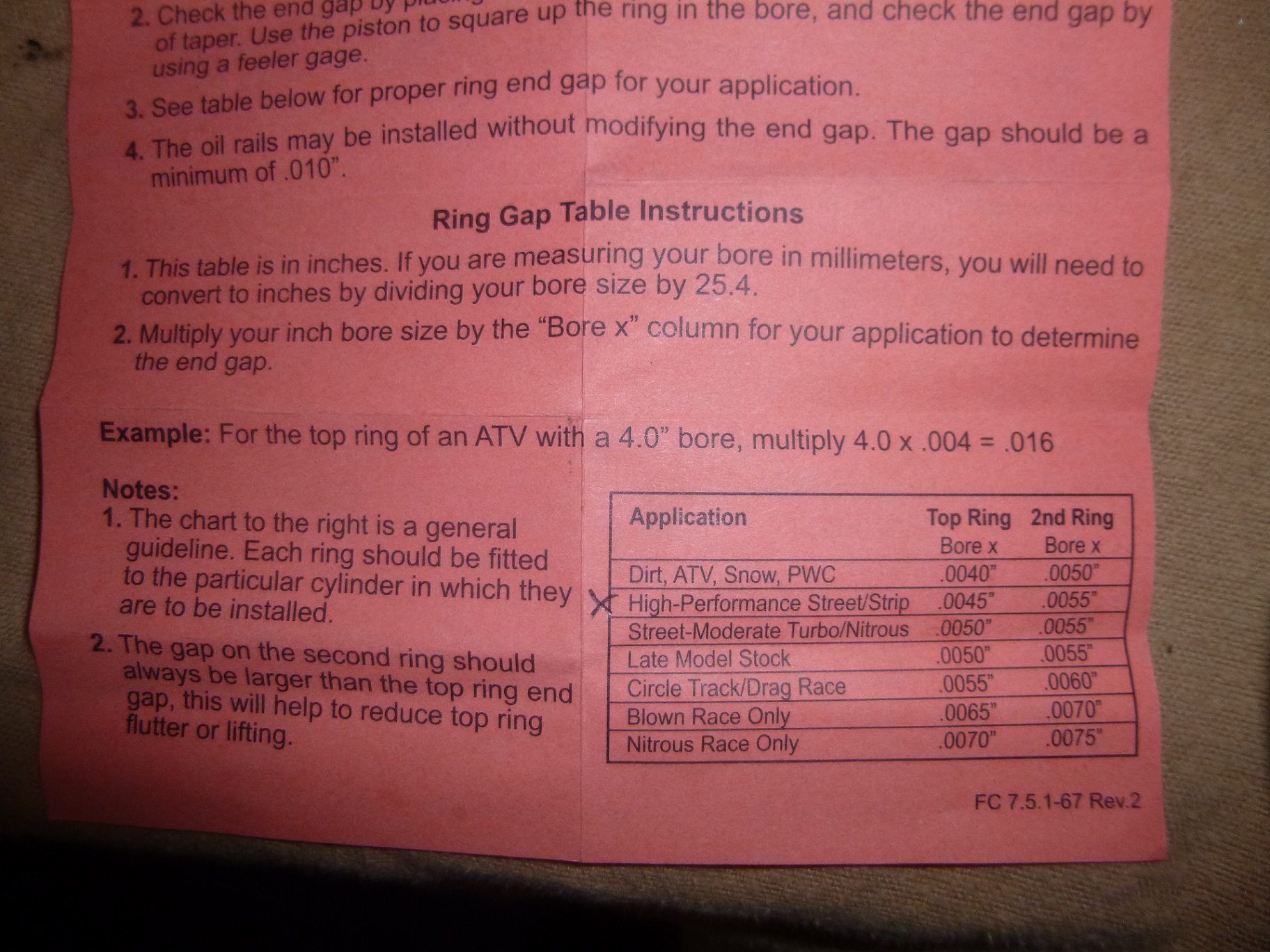

Lt beiliegender Tabelle ( natürlich alles englisch und in Zoll ) soll das Spiel beim 1.Ring 0,37mm und beim 2.Ring 0,45mm sein.
Kann ich das so lassen oder sollte ich da nacharbeiten. Wollte eigentlich ungern an den Ringen rumschleifen.
Im Anhnag ein paar Bilder von den Tabellen.

Halte ich nicht für dramatisch. Leg ich aber nicht die Hand für ins Feuer. Keine Erfahrung mit Wiseco.
