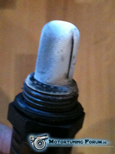

Dienstag, 12. Oktober 2010, 17:32
Hi Leute
Da ich meinen Benzinverbrauch trotzdem etwas hoch fand,hab ich heute die Lambdasonde gewechselt!
die Lambdasonde war total weiß!!! hab ich ja noch nie gesehen !
hab nachgelesen,es könnten Kraftstoffzusäte im Benzin sein ?!? ich hab aber immer nur Super getankt !
oder kann das irgendwas anderes sein !?
hab mir jetzt ne No-Name Lambda für 30 Euro geholt! die sollte es ja auch tun !? oder doch die Bosch für über 100 Euro kaufen ??
Danke basti
