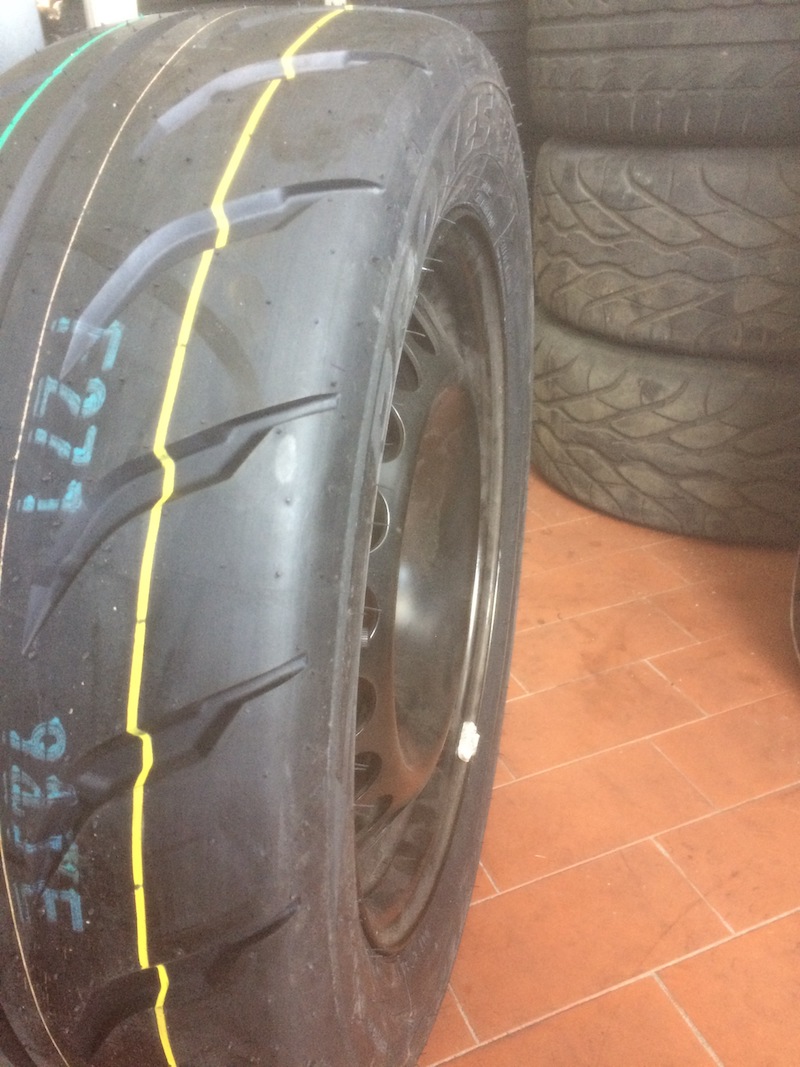

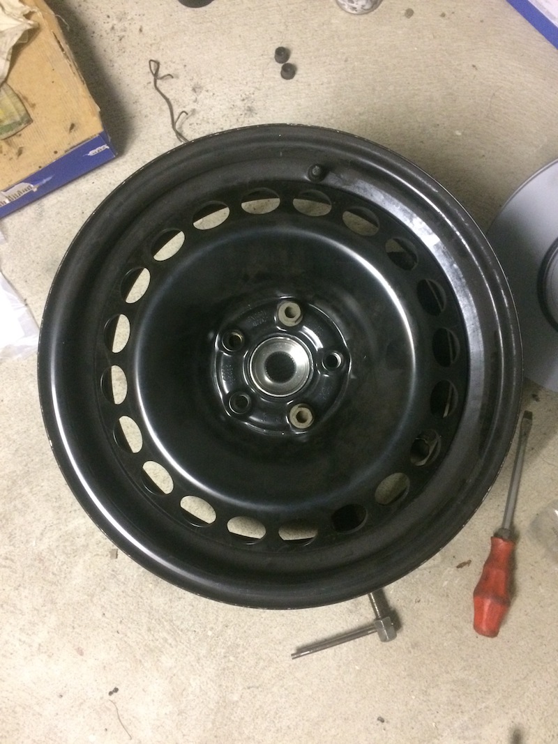

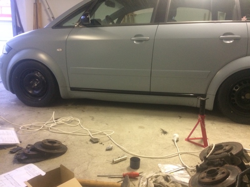

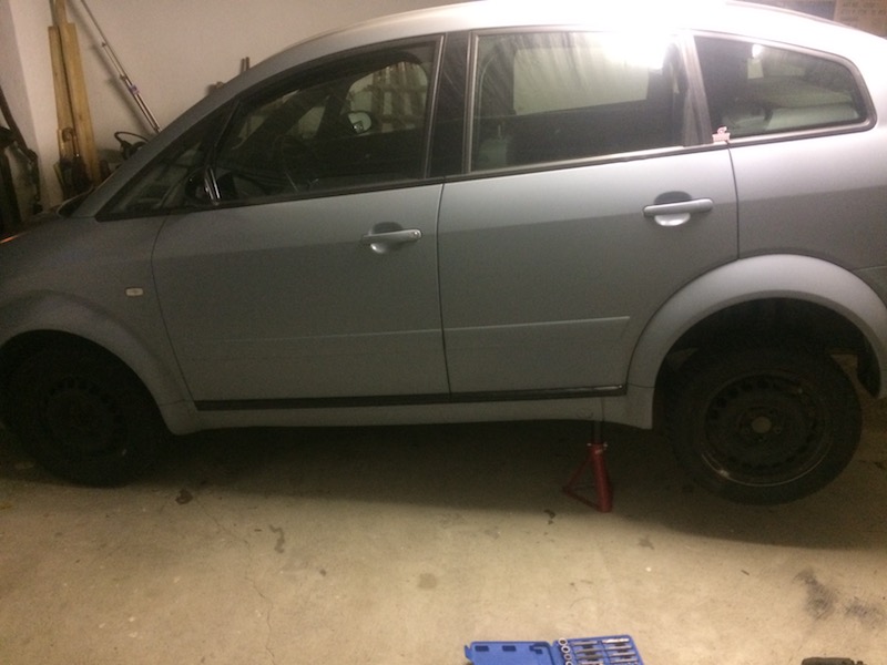

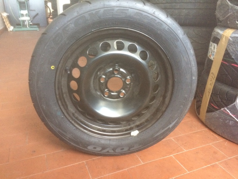

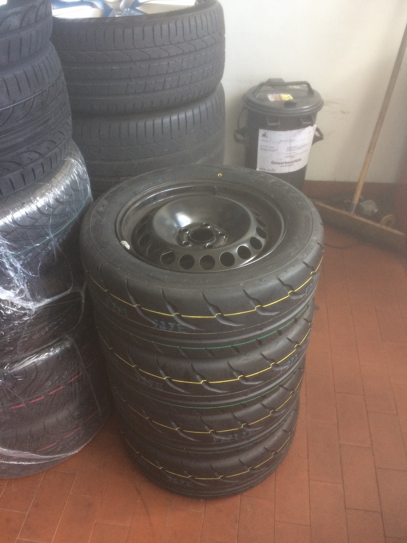

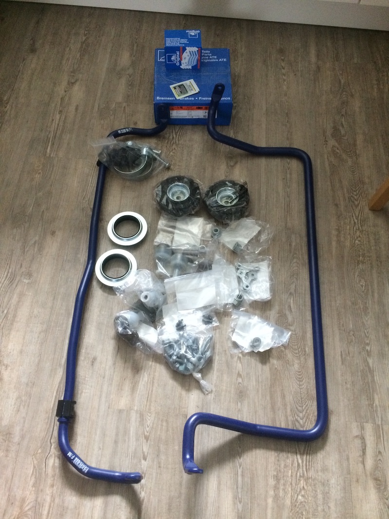

Das A2 Projekt geht weiter. :)
Hab mir das H&R Stabi-Kit für den A2 gekauft (Vorderachse + Hinterachse) und dazu noch ein H&R Deep für den Polo 9n. Dazu gibt es noch Stahlflex Bremsleitungen rundum. Von der Arbeit hab ich dann die Typ 200 Bremsflüssigkeit gegönnt. Und gestern gab es noch Toyo R888R auf die Stahlfelgen, die perfekt die Bremsanlage verdecken. Kurz und bündig wird der A2 von Außen nur etwas tiefer sein. :)
Bei dem Umbau der Achsschenkel (komplett nagelneu mit neuem Radlager und Nabe) gibt es natürlich alles neu. Sprich, neue Domlager vom Polo 9n GTI, Traggelenke, Spurstangenköpfe, kürzere Koppelstangen und alle Schrauben und Muttern. War mal ein kleiner Einkauf beim :) für knappe 400€ (mit Rabatt) :D
Außerdem wird das Fahrwerk dann noch auf der Radlastwaage eingestellt, dann dürfte auch der Bus gut um Ecken gehen :)
