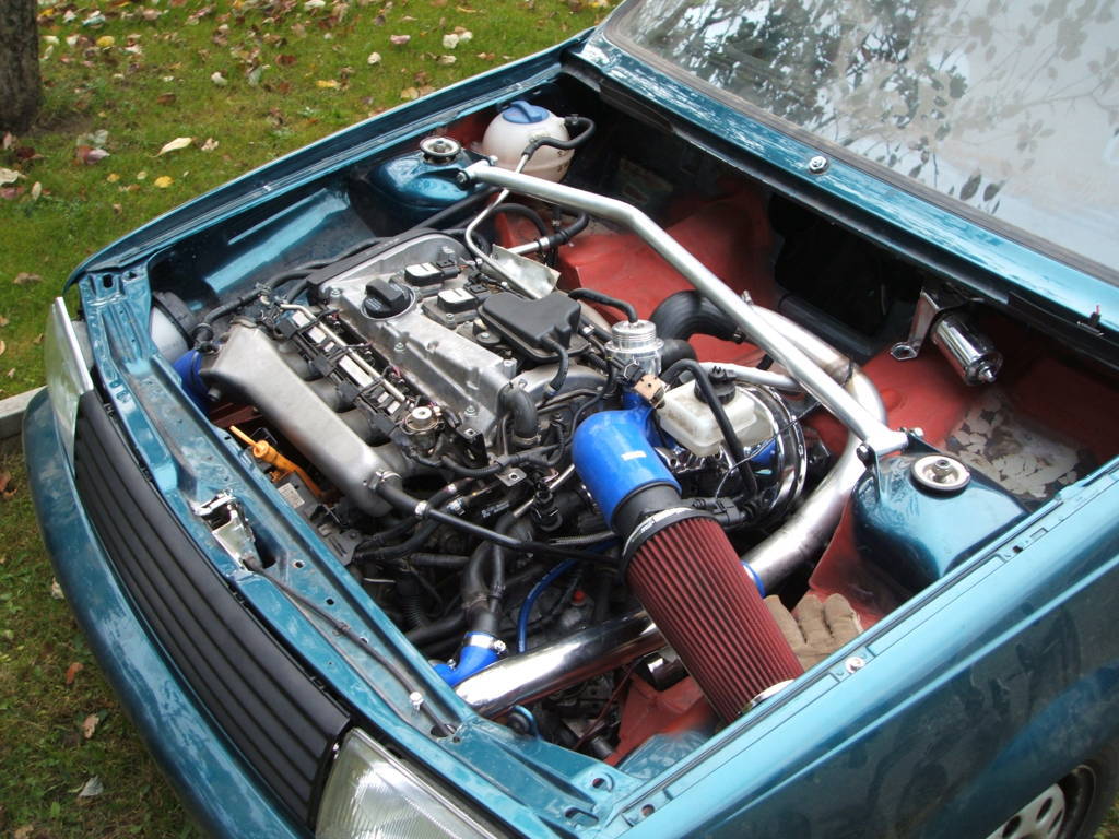

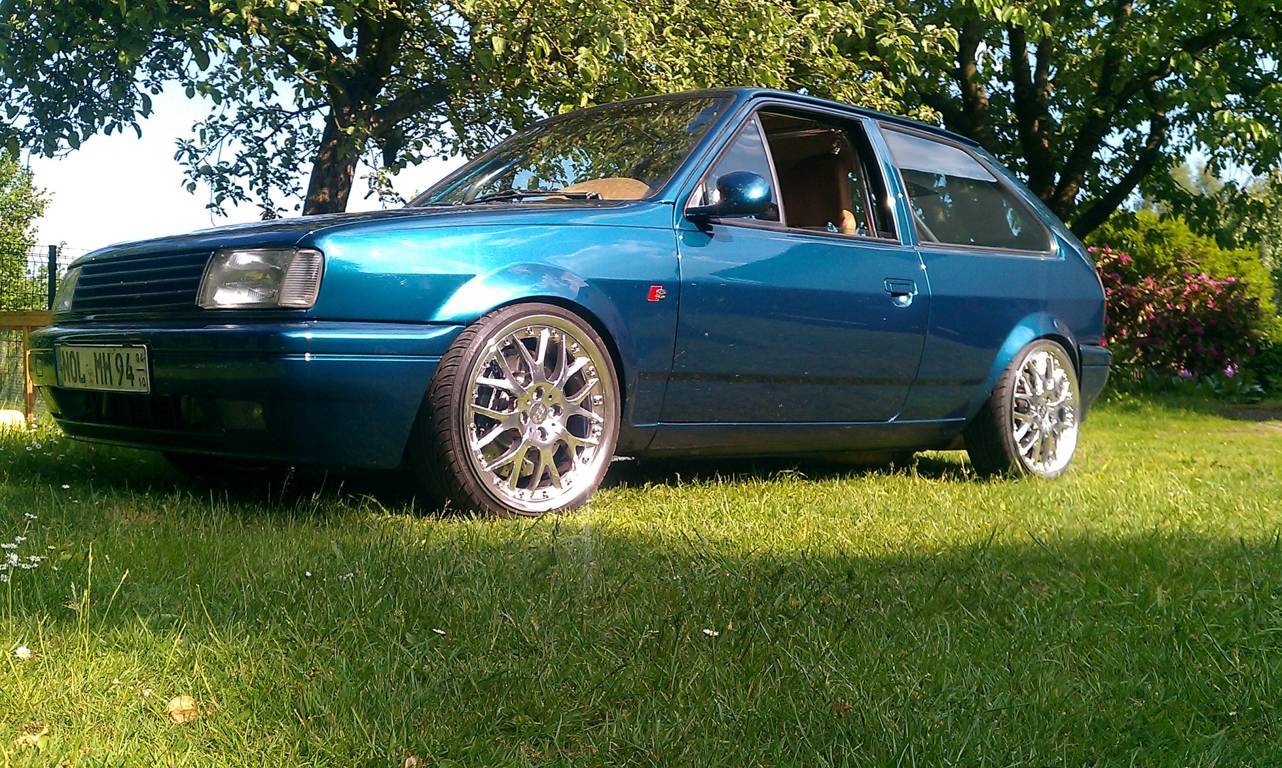

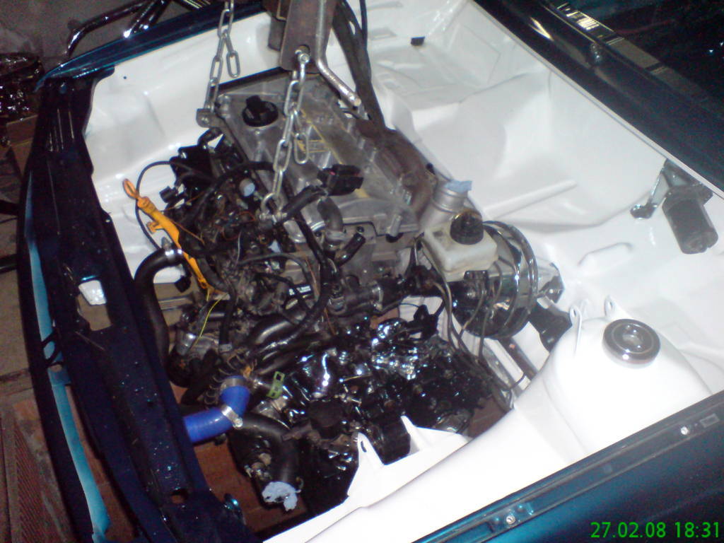

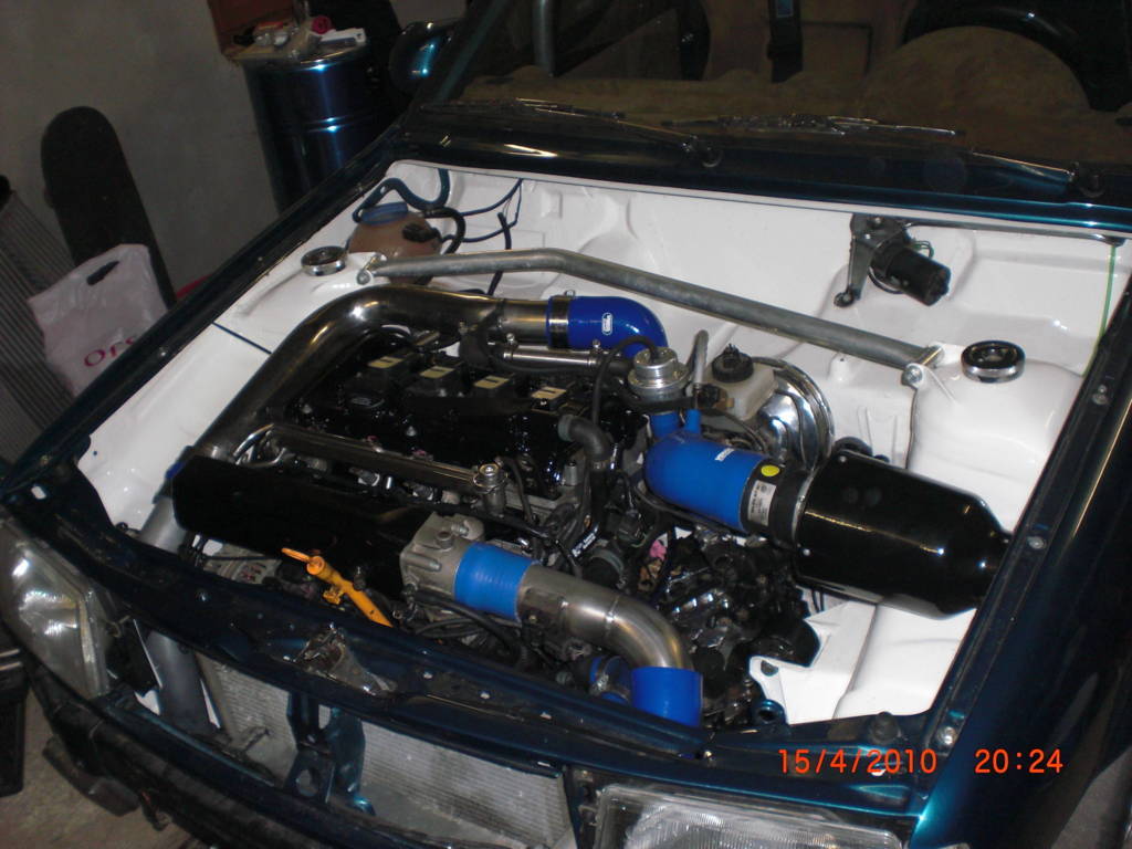

Hallo, möchte hier mal meinen Wagen kurz vorstellen.
Es handelt sich hierbei um einen Polo 86c 2F vom Baujahr 93 und seit 98 in
meinem Besitz.
Wurde anfangs als Altagsauto genutz und durchlief im Laufe der letzten Jahre
mehrer Umbaustufen .
Ausgeliefert wurde er als Polo CL, wurde 2000 auf G40 umgebaut. Leider erfüllte
der Motor mein Leistungsanspüche nicht.

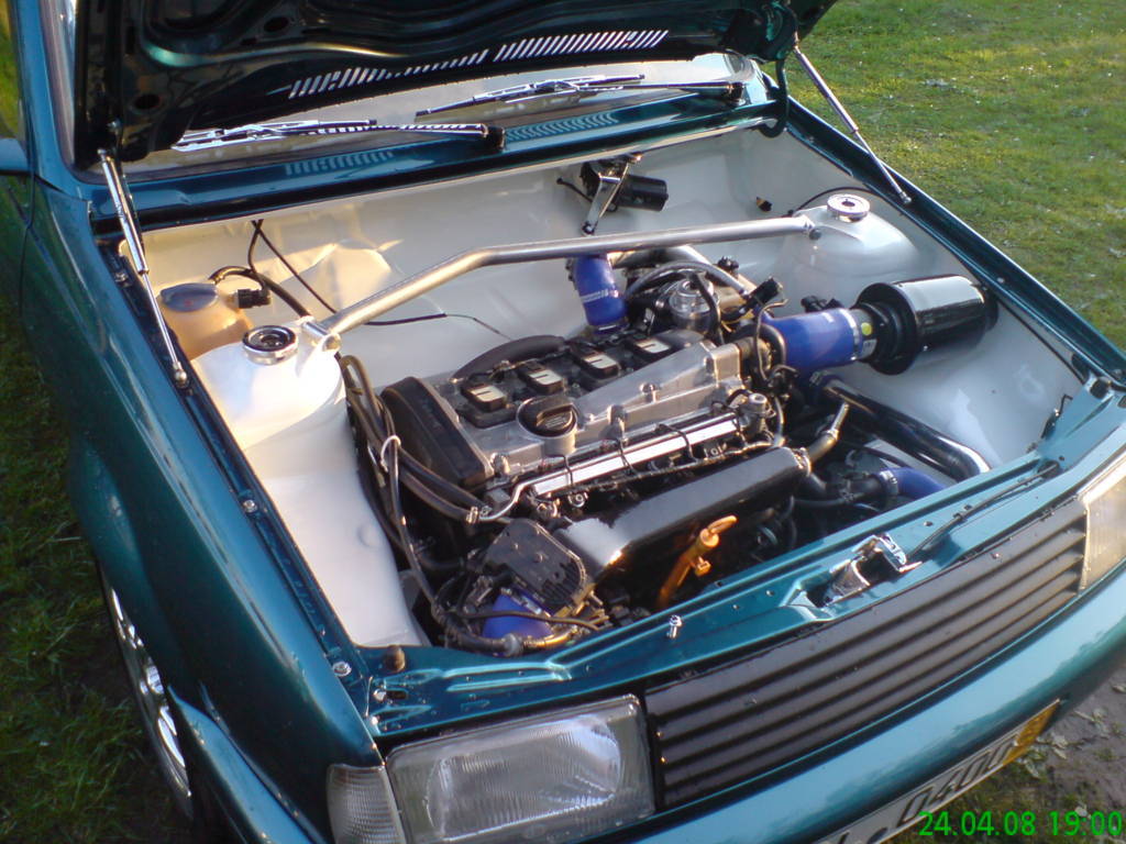

So kam es das ich 2001 einen Nullserienmotor eines Audi TT kaufte und diesen
mittels eines Salzmann Hilfsrahmens und dem Umbau des kompletten
Motorraumes und der Vorderachse in den Wagen implantierte ...
technische Daten aktuell:
Motor:
-AJQ Motor mit BAM Kolben und H-Schaftpleuelen mit ARP2000 Schrauben sowie
kompletten Umbau auf K04 Technik mit 76mm Abgasanlage ab Turbo
-verstaerkte Sachs Kupplung mit erleichtertem G60 EMS
Getriebe:
-CBA G60 Getriebe mit Peloquin Diffsperre und gekuerzten Antriebswellen

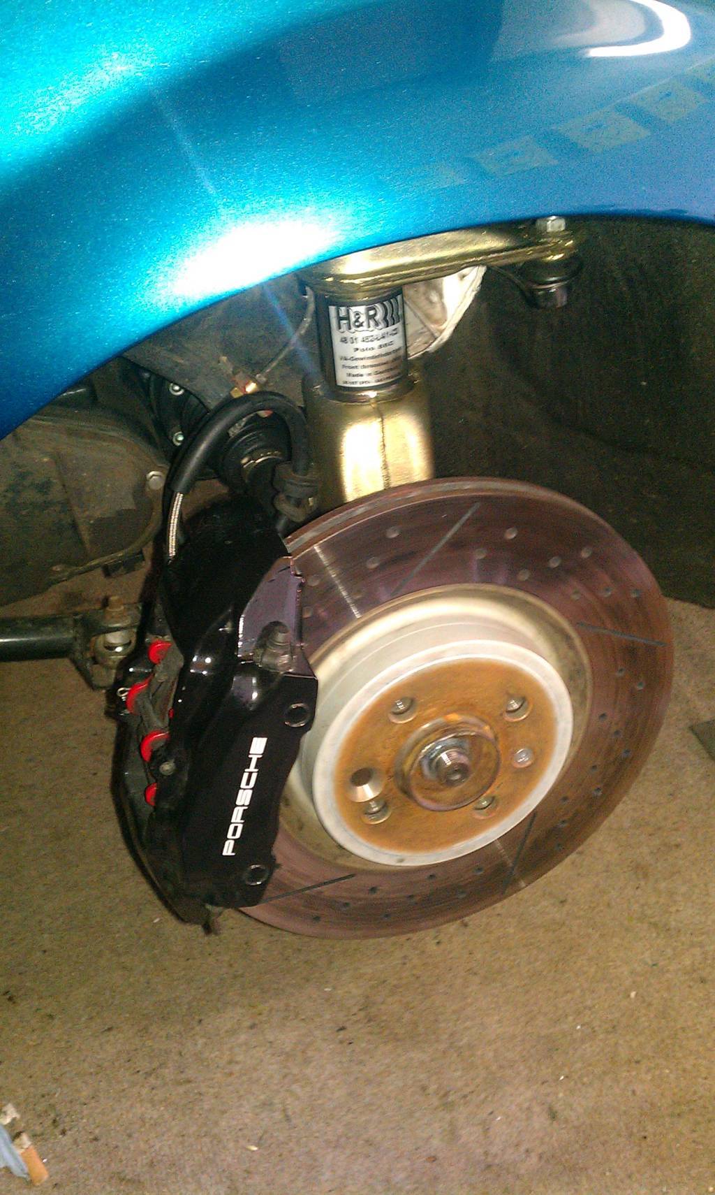

Bremse:
- VA 316mm mit 986 Porsche Bremssaettel
- HA 256mm Audi TT

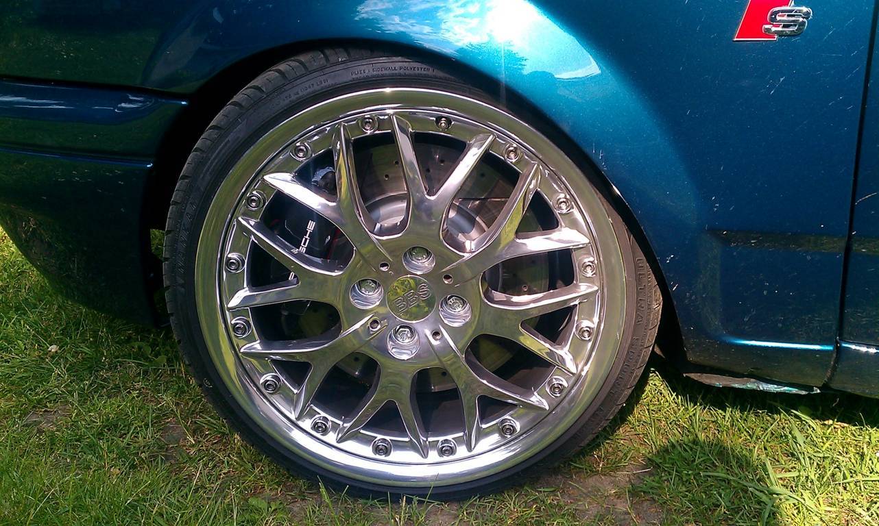

Rad Reifen / Fahrwerk:
-7x17 BBS Zweiteiler vom BMW Mini mit 185/35/17
-H&R Clubsport Gewindefahrwerk angefertigt/angepasst auf die erhoeten
Achslasten des Fahrzeuges

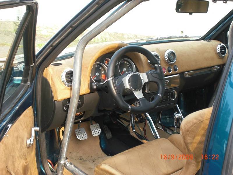

Innenausstattung:
-Audi TT Armaturenbrett
-Recaro Pole Position
-Eigenbau Shifter
»ttpolo« hat folgende Bilder angehängt:

Schöner Umbau :thumbup: Wieviel wiegt der Polo nach dem Umbau :?: Fahrleistung mal gemessen :?:
Sonntag, 24. Februar 2013, 21:21
schöner flitzer:D
Freitag, 1. März 2013, 10:56
Fahrleistung habe ich leider nie gemessen, fahre das ganze bei 1,4bar overboost und 1,2bar Haltedruck und diese reichen um die 900kg Leergewicht (vollgetankt) sehr annehmbar zu beschleunigen ;) ...
