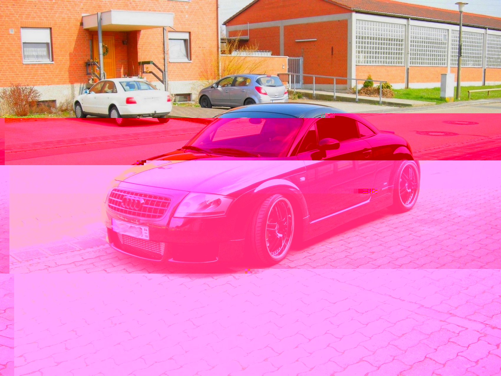

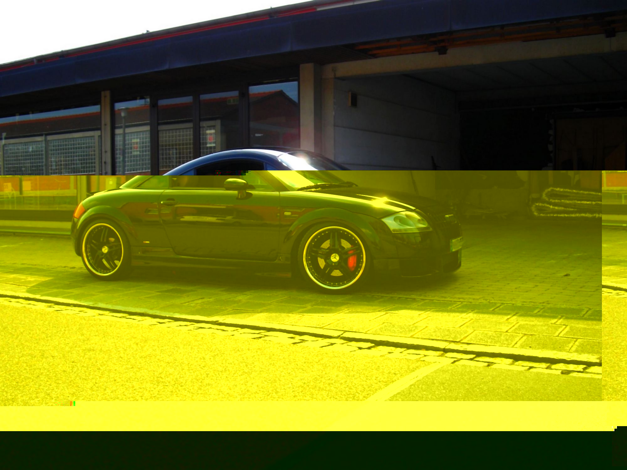

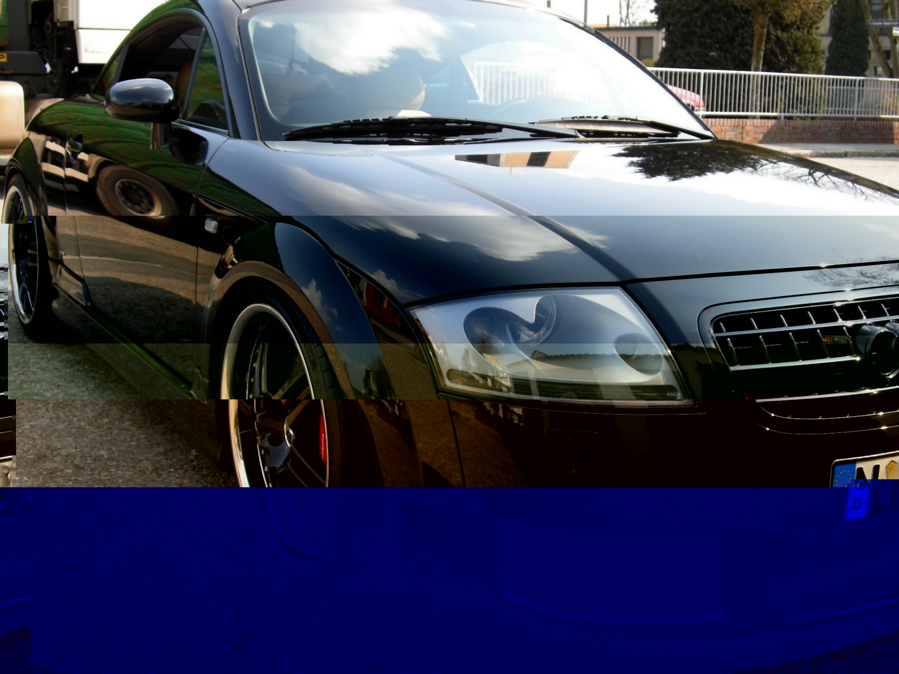

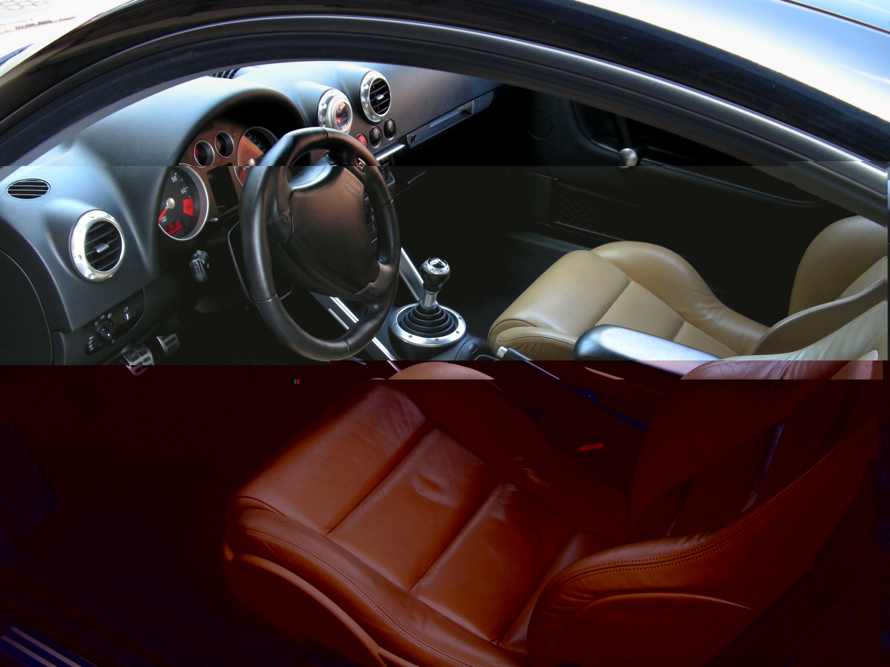

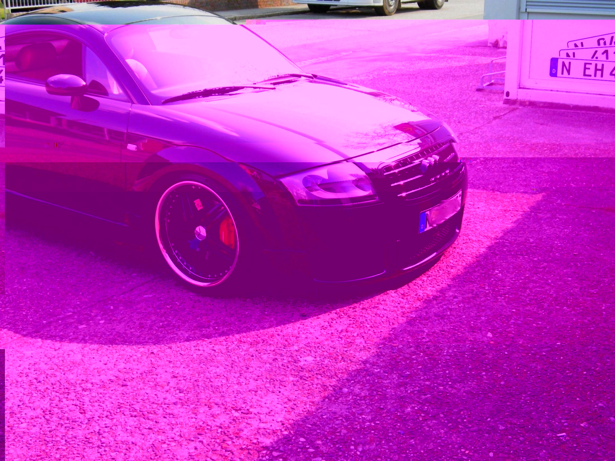

So, mal am WE ein paar Bilder von meinem TT gemacht;-)
»GoldiTT« hat folgende Dateien angehängt:
  • TT2.jpg (484,71 kB - 46 mal heruntergeladen - zuletzt: 27. Dezember 2011, 23:53)
  • TT3.jpg (495,84 kB - 39 mal heruntergeladen - zuletzt: 27. Dezember 2011, 23:53)
  • TT 1 Turbo.jpg (490,85 kB - 40 mal heruntergeladen - zuletzt: 27. Dezember 2011, 23:53)
  • TT innen.jpg (563,93 kB - 20 mal heruntergeladen - zuletzt: 27. Dezember 2011, 23:53)
  • TT5.jpg (786,92 kB - 29 mal heruntergeladen - zuletzt: 10. August 2011, 10:41)
Mittwoch, 8. April 2009, 23:27
..achso, bin noch nicht so fit, was diese Bildbearbeitung hier fürs reinstellen hier betrifft, zwecks Größe, Pixelwahl und Komprimieren usw..also wenn das jemand gut kann, darf er gerne meine Bilder hier "verbessern" bzw.. Anpassen.. :)
