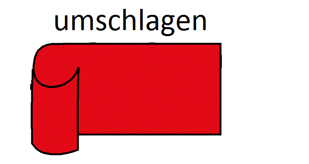

Ich schlag das Ende immer einmal ein vorm festmachen.
