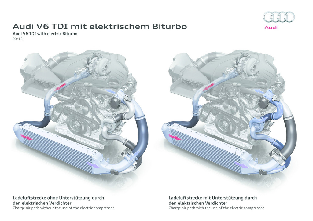

Die TSI-Motoren mit Twin-Charger-Aufladung erreichten inzwischen Millionenauflagen. Sie sind kompakt, kräftig, vergleichsweise sparsam. Die Kombination aus Turbolader plus Kompressor erfordert aber großen Aufwand, sie ist teuer. Audi erinnerte sich deshalb an eine alte Idee, die bisher freilich nie über wenige Prototypen hinauskam: Der Turbo wird von einem elektrisch angetriebenen zweiten Lader unterstützt, so lange nicht genügend Auspuffgase zur Verfügung stehen.
Der Gedanke klingt einfach, scheiterte bisher aber vor allem am Strombedarf: Der elektrisch angetriebene Lader benötigt einige Kilowatt Antriebsleistung. Im herkömmlichen 12-Volt-Autonetz lassen sie sich nicht darstellen. Audi erhöht die Bordspannung deshalb auf 48 Volt. Diese Lösung der Zukunft bietet Vorteile auch für andere Disziplinen, so etwa für Heizscheiben, für die Klimaanlage oder für die Rekuperation. Für die Beleuchtung, Fensterheber, Radio etc. gibt es ein zweites Bordnetz mit den gewohnten 12 Volt. Den gesamten Stromhaushalt belastet der elektrische Biturbo nur wenig: Er tritt nur beim Gasgeben bei niedrigen Motordrehzahlen in Aktion. Bei höheren Touren arbeitet der Turbo wie gewohnt allein.
Das Ergebnis überzeugt: Im untersten Drehzahlbereich, zwischen 1000 und vielleicht 1800 Umdrehungen pro Minute, so lange sich herkömmliche Turbos vor allem im dynamischen Verhalten schwer tun, steigt das Drehmoment beim Gasgeben viel rascher an. Bei vollem Beschleunigen aus dem Stand bringt der elektrische Biturbo in den ersten drei Sekunden gegenüber der konventionellen Lösung einen Vorsprung von etwa zwei Fahrzeuglängen. Das ist eine Menge: Der A6-Prototyp mit dem neuen Biturbo-Diesel erweist sich beim Drauftreten im wahrsten Sinn des Wortes als Kraft-Fahrzeug.
Der elektrische Biturbo könnte ein neuer bedeutender Entwicklungsschritt für Benzin- wie für Dieselmotoren werden. Leistung und Drehmoment steigert er nicht weiter. Aber er verleiht dem Motor Kraft aus dem Drehzahlkeller, verbessert also das subjektiv empfundene Temperament und damit die Freude am Fahren. Und kann sogar weiter mäßigend auf Verbrauch und CO2-Ausstoß einwirken – weil die Drehzahlen in der täglichen Praxis noch niedriger liegen können. Sogar in den Kosten verspricht der E-Biturbo Vorteile. Erste Schätzungen gehen davon aus, dass sie bei größeren Serien nicht höner liegen als die bei Hochleistungsfahrzeugen verbreiteten doppelten und sogar dreifachen Turbolader. (ampnet/low)

Klingt interessant. Nur was ich noch etwas komisch finde, ist dass die beiden Lader im Elektrobetrieb hintereinander geschaltet sind. Wollen die damit auch bezwecken, dass der Hauptturbo durch den Sog auch etwas beschleunigt wird? Und der Elektrische Turbo bläst direkt in den Motor ohne Ladeluftkühlung??? Ist das nicht eher unvorteilhaft, oder wird nur ein geringer Ladedruck erreicht, dass eine Kühlung nicht stattfinden muss?
