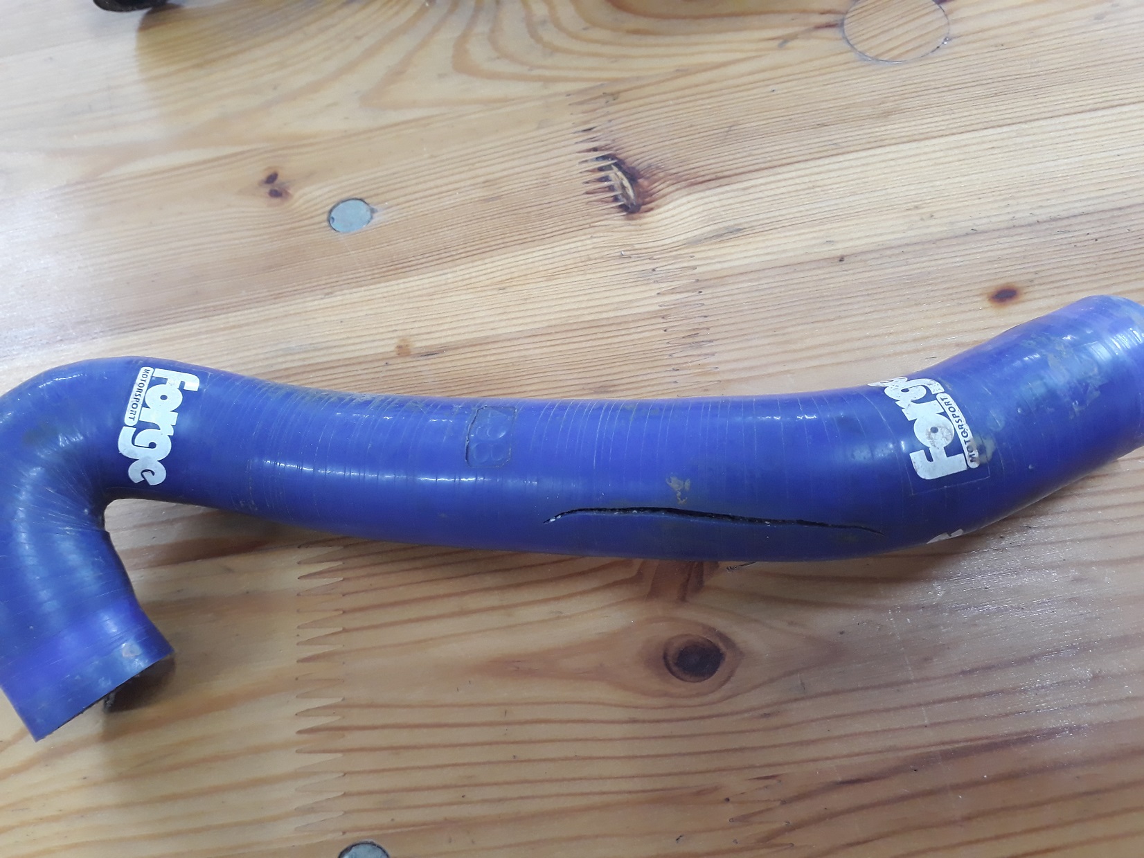

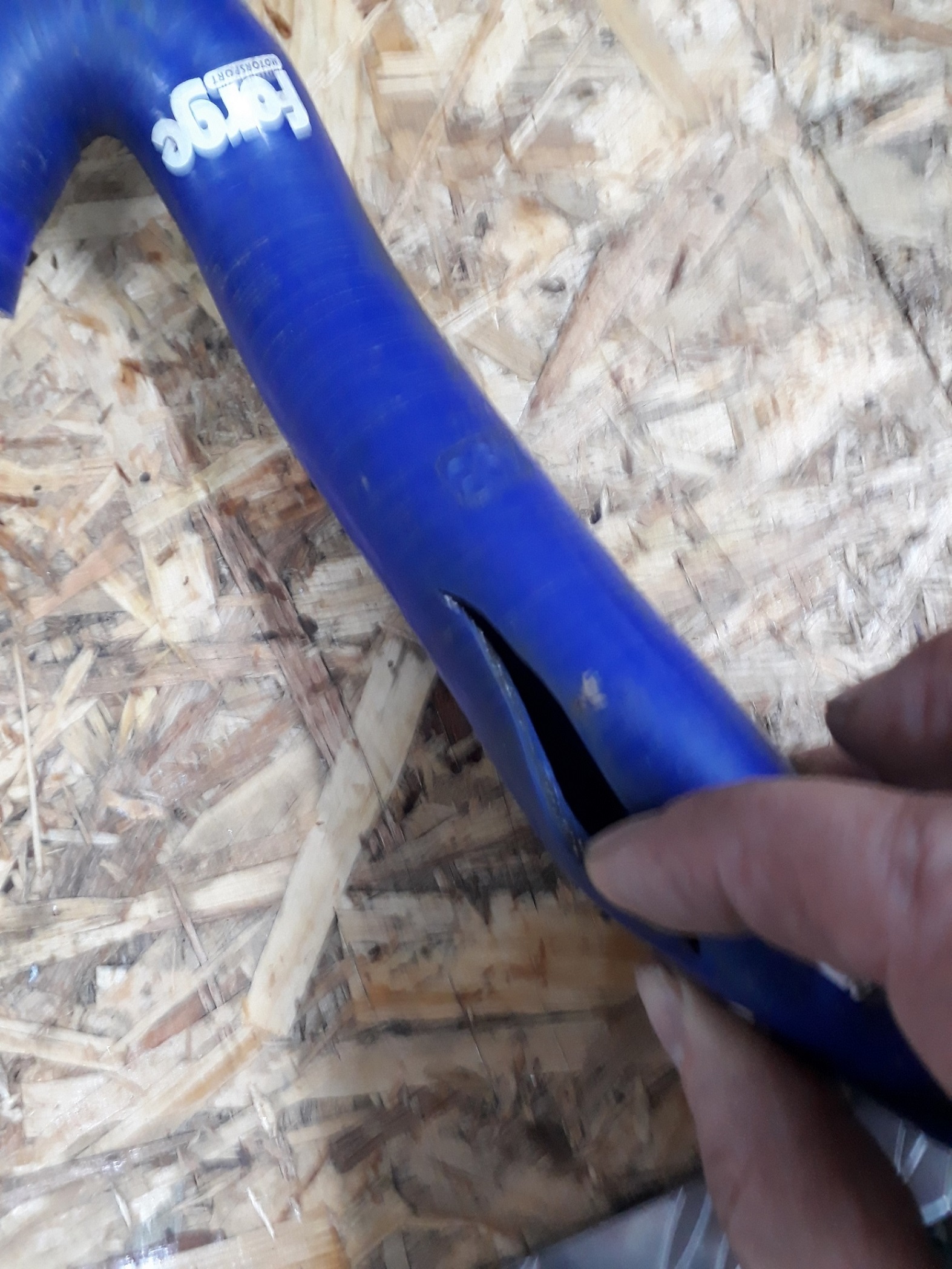

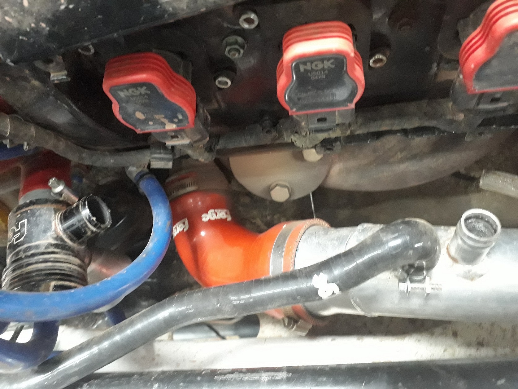

Das ist der Schlauch zum Druckrohr, Riss war natürlich unten. Hab ich nur gesehen weil ich den Motor draußen hatte.
Keine Ahnung wie lange das schon ist, gemerkt habe ich nicht wirklich was.

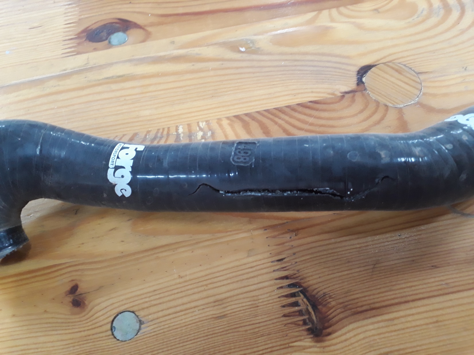

Sieht aus wie ein sauberer Schnitt, mit einem Cuttermesser :suchend:

Da muss ich Winkel zustimmen...
Ein wirklicher Materialfehler wäre wohl eher ein kleines Loch dass sich Rissartig in alle Richtungen ausgebreitet hätte, nicht so Linienförmig...

Hab ich mir bei näherer Betrachtung auch schon gedacht. Wäre nicht die erste Sabotage im Fahrerlager.
Aber so einfach kommt man an die Stelle auch nicht ran, und der Schlauch lässt sich auch nicht gerade schneiden wie Butter. Schon merkwürdig.
Auf jeden Fall kommen ab sofort Nachts wieder Schlösser an die Haube.
Mittwoch, 6. Februar 2019, 16:34
Ich denke wenn es aufgeplatzt wäre, wäre das Gewebe gerissen. Das sieht schon wirklich so aus wie geschnitten.....
